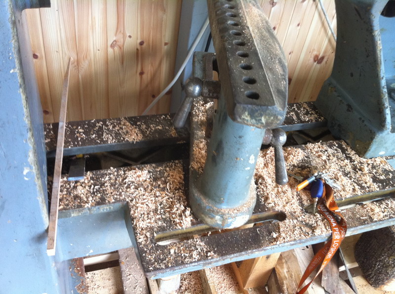

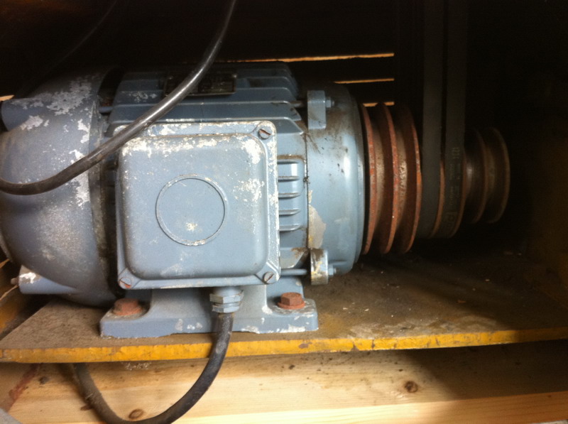

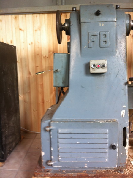

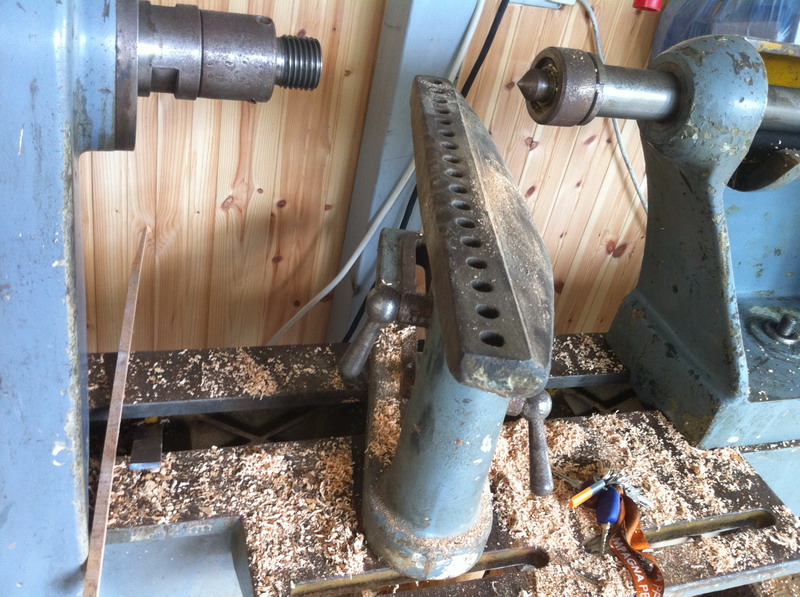

Finalmente è arrivato il mio vintage super tornio.
Peso approssimativo della macchina kilogrammi 650, altezza punte 42 cm
motore 3.5 cavalli,max lunghezza tornibile 1200 cm.
L'ho collegato all'inverter che già ho e va benissimo.

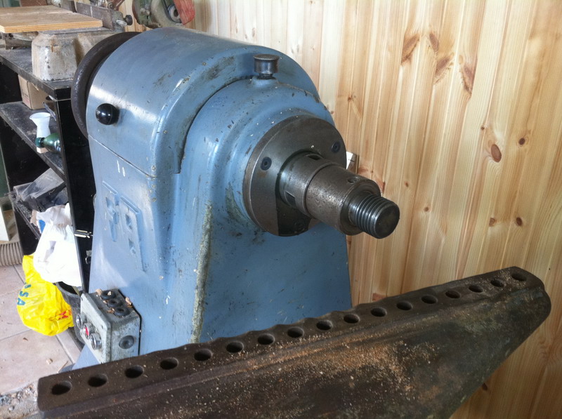

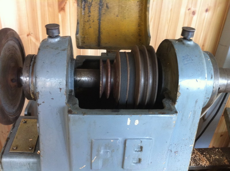

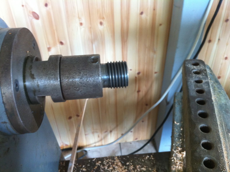

Mi resta solo farmi fare dal tornitore una riduzione per il mandrino zz 100 che già ho e sono a posto.
Ah un'altra cosa, ma volendo fare oggetti più grandi tipo ciotole con presa mandrino solo da un lato esistono altri mandrini più grandi o mi va bene lo zz100 che ne so per tornire una ciotola da 50 cm di diametro?
Cosa ne pensate?

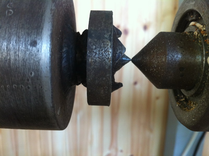

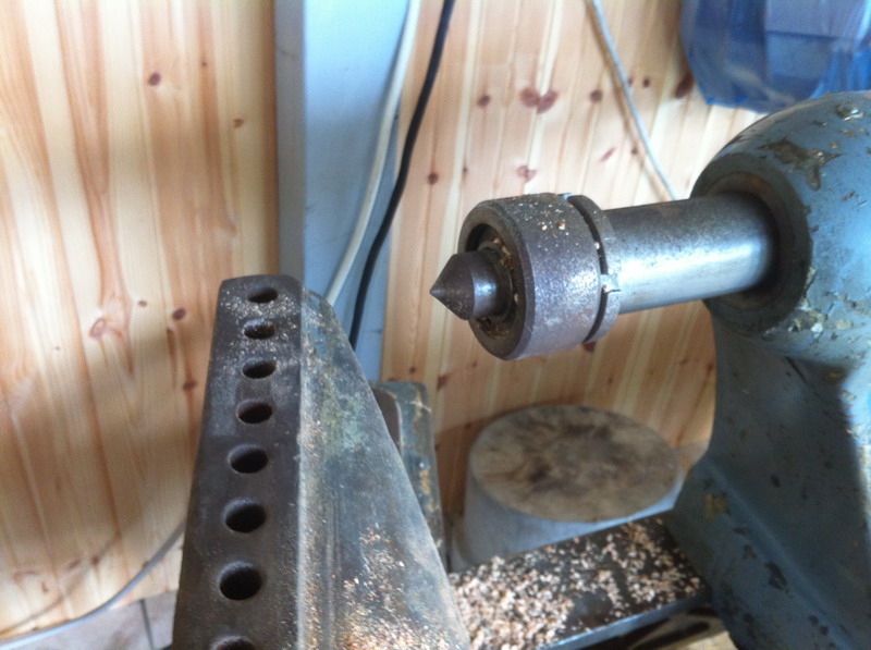

Ho fatto delle prove anche con comparatore e sembra girare bene, inoltre ho messo punta e contropunta faccia a faccia e mi sembrano perfettamente allineate.

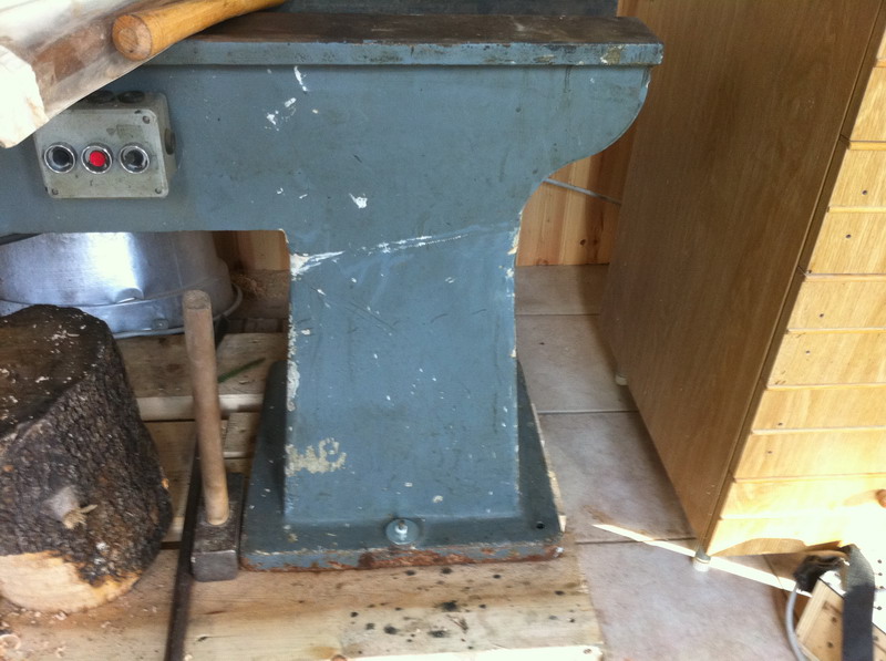

Vengo subito ad un quesito.

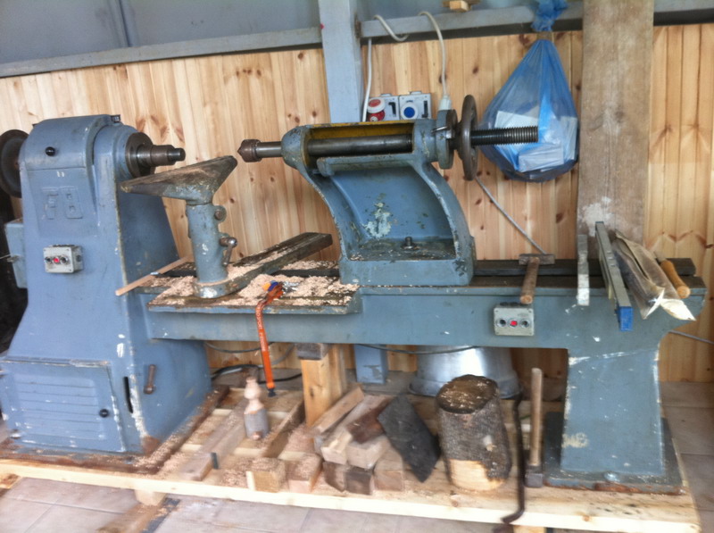

A parte l'impresa per portarlo in lab da solo con il solo ausulio di leve varie tubi e tavoloni ho adesso un problema.

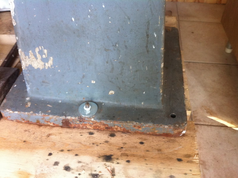

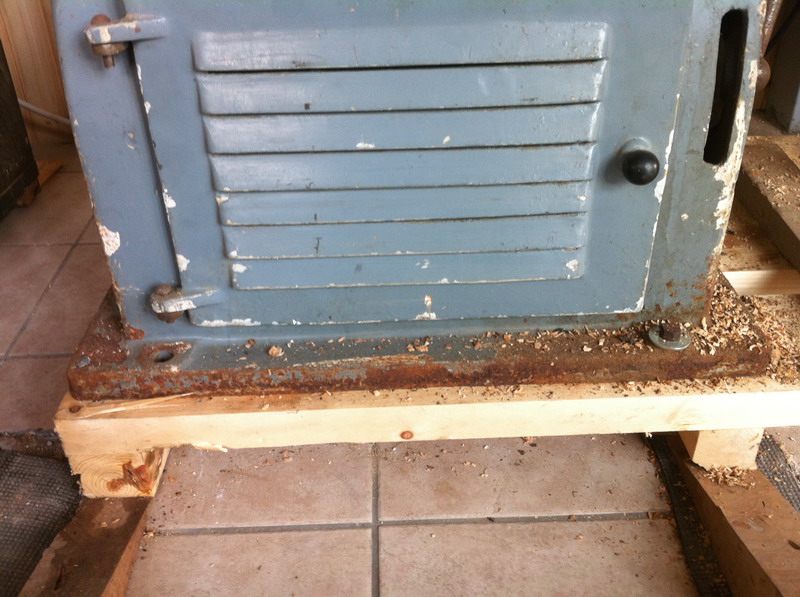

Il tornio al momento giace su un bancale e vorrei toglierlo da lì e metterlo a terra.

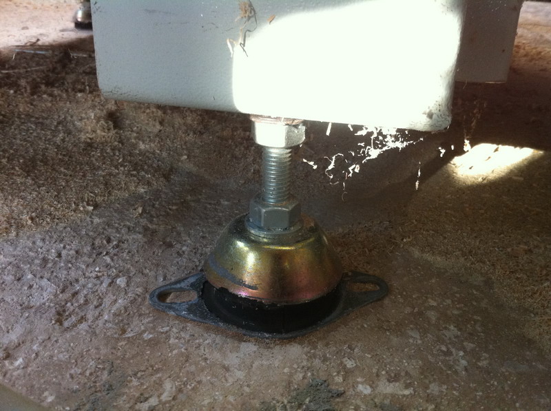

Siccome il mio pavimento ha una pendenza molto elevata, 3/4 cm da un estremo del tornio all'altro vorrei mettere dei piedi antivibranti tipo quelli che a suo tempo misi sulla mia combinata.
I piedi sono questi:

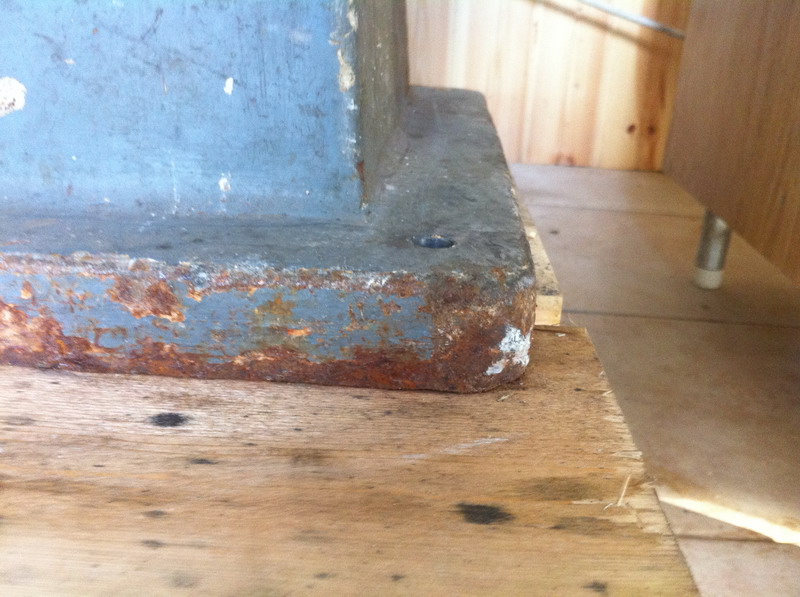

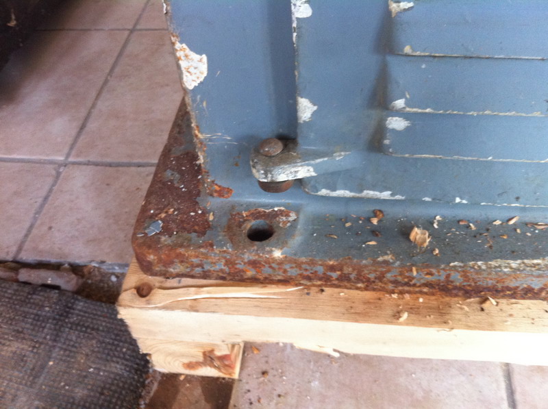

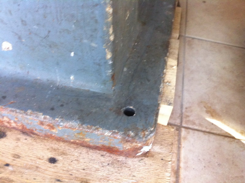

Il tornio presenta dal lato motore sulla base già 4 fori di diametro 18 mentre dal lato contropunta i 4 fori li dovrei fare io.
Uno ho provato già a farlo diametro 10 (nell'angolo destro della base prima foto), mi tocca solo allargarlo a 19, non ci vuole tanto.
Ora se metto 8 di questi piedi antivibranti registrabili belli grandi con registro 4 dal lato motore e 4 dal lato contropunta potrebbe andar bene?
O magari mantenere il tornio su dei piedi è controindicato?
Ribadisco che i piedi saranno 8 e la barra per il registro avrà sicuramente un diametro non inferiore a 16/18mm.

bella bestia! era un tornio per fare pentolame in rame o ferro?
con 650 kg lo vedo molto stabile anche solo poggiato a terra...perche non fai solo uno zoccolo o base in cemento per portarlo in piano?

Non credo proprio che il bestione avrà problemi di vibrazione, se proprio vuoi sollevarlo dal pavimento potresti collocarlo su un tavolone di legno di un certo spessore.
Il problema sarà sollevarlo :fatica:

Da malato di meccanica quoto l'idea di bertu! Basamento in cemento, fori sovradimensionati nella base, barre filettate annegate nella resina, e dado e controdado a stringere. E POI PUOI FARE QUEL CZZZZ CHE TI PARE con sto gingillone!!!! :mryellow:
Una domanda urgentissima.
Numero di giri? Fai in modo che parta da molto piano fino ad almeno 3000. Se non è nativo per quelle velocità così alte, controlla le sigle sui cuscinetti e sostituiscili se è il caso. Non penso che questo abbia bronzine da qualche parte... ma se le ha sei un uomo smodatamente fortunato.

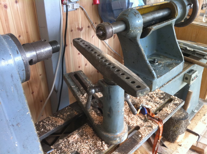

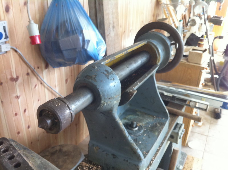

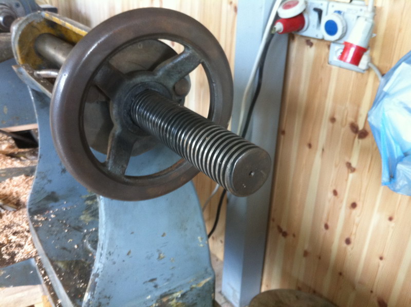

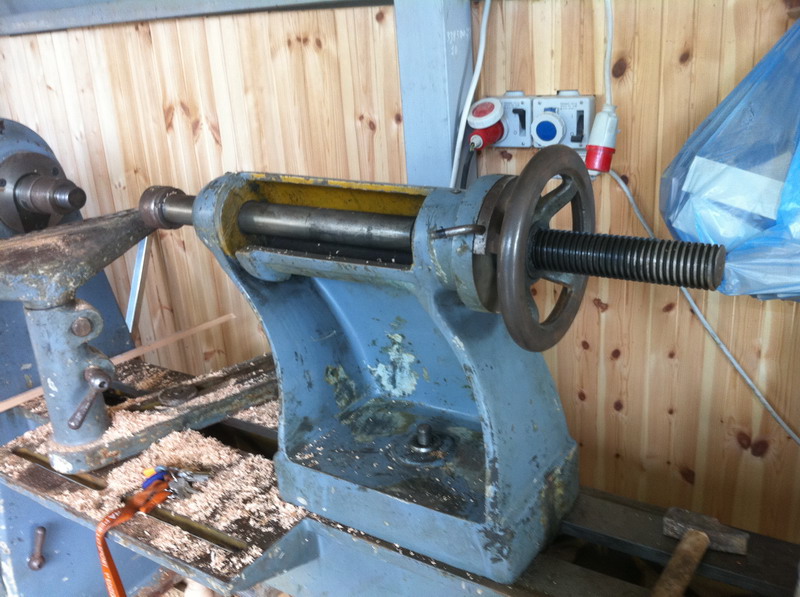

cccazzozza! guardavo adesso... la contropunta non ospita un cono morse... mi sa che li dovrai fargli fare un bel lavorone... Visto che lo fai (se lo farai) fai un CM4 anche se in commercio gli attrezzi sono quasi tutti CM2. Tanto ci sono le riduzioni a pochi euro. ...Un giorno capirai. ;)

Daniele, CHE BESTIA! Però ti devo fare un appunto. 42 cm di altezza delle punte!? Le foto non rendono! Manca un punto di riferimento, è il 40% di più di un VL300 della Vicmarc!!! Come anche il peso che è abbondantemente più del doppio.
Avevo notato il ventaglio con i fori per lavorare le lastre, ma sono come torni da legno, solo che con esigenze "industriali"... Per esempio, potresti metterci accanto o anche sopra il 450-460, praticamente un bambino di 6 mesi accanto a Bud Spencer!

Ehi beemot perchè hai detto cono morse 4?
Forse perchè si trovano punte per pochi euro con il 4?

Messaggioda NonnoTony48 » lun 18 ott, 2010 04:16
Ciao Supermastro Per tornire piattoni piu grossi di 40cm potresti prendere mandrini di 120-150mm simili a Vicmarc VM 120-VM150.
Auguri pre la bella comprata.

Messaggioda AlbertoA » lun 18 ott, 2010 08:44
Daniele, anche lo zz120 da Sergio, è MOLTO più grosso del 100. Ma MOLTO MOLTO.
Che filettatura ha? Te lo chiedo perché con un CM4 deve avere un bell'albero.
Alberto
P.S. Ora ho capito le proporzioni... APPOGGIA PER TERRA :shock: ! Sembrava un benchtop.
