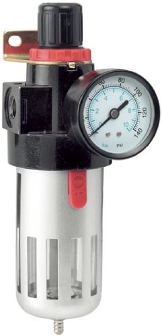

Buongiorno,
ho questo filtro per l'anticondensa per verniciare, entrate da 1/2"
Nel provarlo però ho visto che dallo scarico della condensa mi sfiata l'aria perchè il perno rimane verso l'alto anzichè rimanere chiuso verso il basso.
Ma ho bisogno di qualche sorta di tappo da avvitarci o va lasciato così com'è in foto?

Messaggioda AlbertoA » ven 02 mar, 2018 18:55
Il tappo sotto? Dovrebbe essere a molla, quindi normalmente chiuso, ma se lo premi scarica...
Ci sono ANCHE con lo sfiato dove si attacca un rubinetto, ma non mi sembra quello che hai tu.
Ne ho uno di un tipo di una marca che non conosco (ma sicuramente di ottima qualità) che ha il rubinetto ed un ANI più economico che è a pressione e come il tuo ha anche il regolatore di pressione.
Ciao,
Alberto
