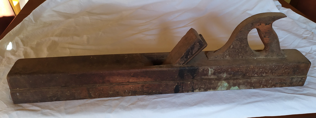

Salve,
nella presentazione mi sono dimentica di dirvi che mio nonno si dilettava di falegnameria, perciò, se buon sangue non mente... on è un caso che sia qui! :mrgreen:
Ho ritrovato buttati in un angolo sperdutro della soffita alcuni attrezzi dei quali riconoscono solo le pialle, degli altri ne intuisco a malapena a qualeuso fossero destinati.
Vi inserisco le immagini, ditemi se sono memorabilia, modernariato o o roba da rigattiere.

per caso tuo nonno costruiva botti tra le altre cose?perche a parte i classici strumenti della falegnameria tradizionale nelle tue foto,quindi piallone,pialletto da finitura compasso,graffietto,un bastone per modanare,l´ultimo strumento,anche se non riesco a vederlo bene e a ingrandire la foto,sembra uno strumento che si utilizzava per ricavare la scanalatura che ospita il coperchio delle botti.lo si faceva scorrere lungo il perimetro superiore della botte e si ricavava cosi il canale
questo il suo utilizzo. magari come detto mi sbaglio perche non riesco a vederlo in dettaglio..la mia e´ una supposizione
se hai voglia di restaurarli comunque sono tutti ancora utilizzabili per quanto posso vedere,sopratutto il bastone per modanare (o pialla per modanare,come dir si voglia..che e´ un po tarlato,ma probabilmente non un problema da mettere a posto).una cosa che mi fa credere che tuo nonno o altri di sua conoscenza costruisse botti e´ anche quel compasso fatto quel chiodo.in passato spesso il coperchio delle botti veniva marcato con un grosso compasso che lasciava un segno tangibile,non certo con una penna,ma un graffio che poi veniva tagliato con una voltina,ovvero una sega a telaio.

Valore solo affettivo ovviamente. Cioè un modo elegante per dire che non valgono niente. Puoi provare a usarle tu...

come si fa a dire che un utensile non vale piu niente?certo non e´ in buono stato,ma con un po di olio di gomito perche non provarci..non vedo problemi in quello..poi ovviamente non sono da utilizzare cosi come sono,se e´ questo che intendi.valore affettivo e´ ovviamente scontato

piallone e pialletto li puoi utilizzare basta che affili la lama e magari gli aggiungi il controferro che dalla foto mi sembra che manchi

Non lo so se mio nonno costruiva botti, di certo le utilizzava per metterci il vino. Sai, la tradizione della mia famiglia è che da piccoli proprietari terrieri si faceva tutto in casa, cosiddetta economia curtense.
Avevo 14 anni quando mio nonno è morto a 85 anni, e non lo ricordo dedito ne alle botti ne alla falegnameria. Magari posso chiedere in giro a qualche parente sopravvissuto... :mrgreen:

questo è uno strumento che si usava per fare l'incavo alle botti.
A dirla tutta non è che se ne trovino poi così tanti in giro.. un piccolo valore per un collezionista del genere lo ha!
