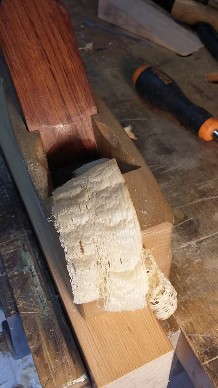

Le pialle in legno offrono alcuni vantaggi rispetto alla controparte in metallo. Tra questi ci sono senza dubbio il minor peso (e quindi minore fatica) e la migliore scorrevolezza sul pezzo da piallare; inoltre la superficie piallata risulta mediamente più liscia. Il rovescio della medaglia è costituito da una minore stabilità del corpo in legno rispetto a quello in metallo e dalla minore resistenza all'usura.
Quando la suola di una pialla in legno si consuma o si modifica nella forma, essa può essere rapidamente rispianata. Si può usare un'altra pialla o anche una superficie piana ricoperta di carta abrasiva.
Ogni volta che si spiana la suola, però, la forma ad imbuto della buca che ospita lama e cuneo, causa un evento inevitabile: l'allargamento della bocca. Col passare del tempo e dei livellamenti della suola, la bocca diventa troppo larga e influenza il buon funzionamento della pialla.
Occorre porvi rimedio con una riparazione di falegnameria: una vera e propria toppa, incollata ad hoc in maniera da chiudere la bocca.

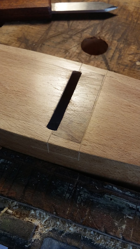

La toppa ha spesso una forma trapezoidale. Riparazione effettuata con ulivo selvatico su faggio
Classicamente si utilizza un tassello dello stesso legno della suola, spesso di un legno più duro per conferire maggiore resistenza alla zona che si trova appena davanti alla lama, procedendo come in un intarsio contenuto entro i lati della suola.
Questo schema produce una riparazione elegante ma di non facile realizzazione; inoltre se occorresse intervenire nuovamente, fare una toppa della toppa può presentare qualche grattacapo. Nel caso specifico (foto di seguito) ho dovuto proprio intervenire su una riparazione precedente ed ho optato per un metodo leggermente diverso.
Il nuovo tassello sostituirà quello vecchio e chiuderà maggiormente la bocca

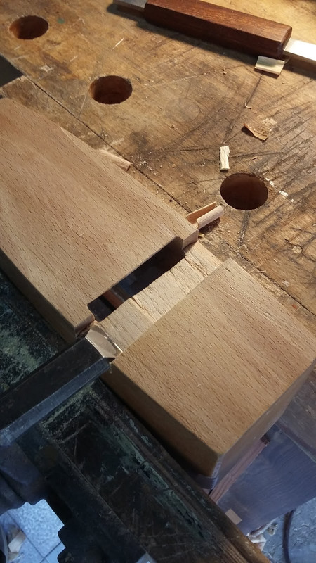

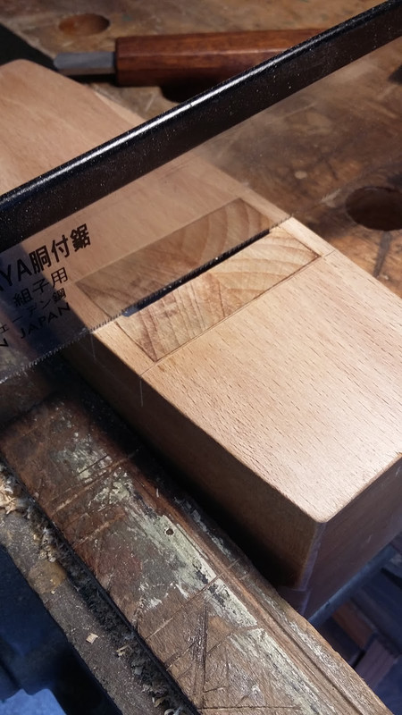

Una volta segnata la sua posizione sulla suola si taglia con una sega a denti fini attraverso vena per 7-8 mm e si rettifica con scalpello e ghimbarda. L'obiettivo è quello di creare un recesso per il regolo molto preciso in maniera tale che esso si possa tenere saldamente in posizione semplicemente incastrandolo.
Il taglio deve essere perfettamente ortogonale. Volendo ci si può aiutare morsettando un listello squadrato per fare da guida alla sega.
Prepariamo la sede.

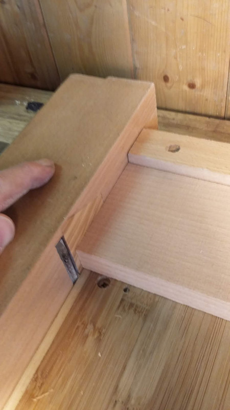

Ho scoperto che i giapponesi utilizzano per la riparazione delle loro pialle in legno, oltre al metodo classico e ad altri metodi che si avvalgono di elementi mobili, un tassello che si estende per tutta la larghezza della suola ed è facilmente sostituibile in caso di necessità.

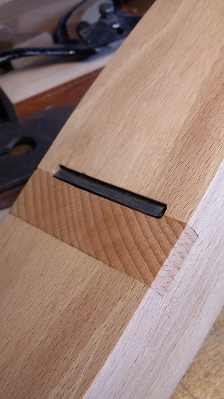

Per prima cosa si prepara un regolo perfettamente squadrato (sezione 10x20 mm può andare bene) tagliandolo dalla testa di un listello.
Il regolo dovrà esporre le fibre di testa per conferire una maggiore resistenza all'usura.
Intestiamo alla shooting board il listello da dove ricavare il nostro tassello.
Tagliamo.

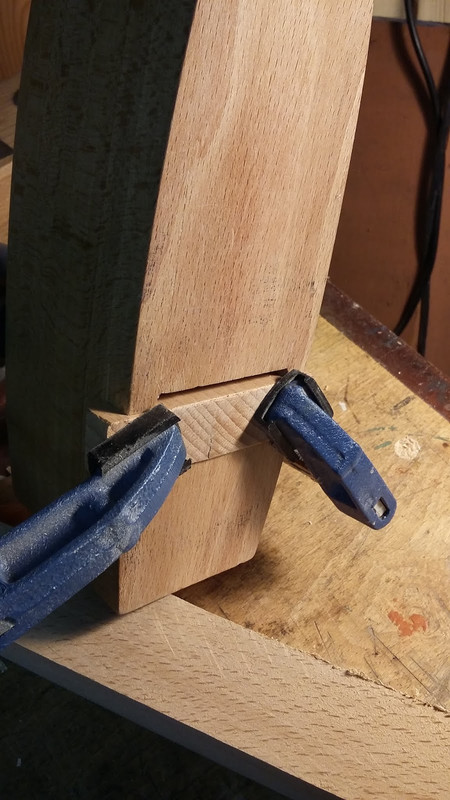

Usando solo qualche punto di colla si evita un incollaggio definitivo.
Qualche goccia di colla lo assicura al suo posto e nel contempo non ostacolerà la sua eventuale rimozione futura per la quale basterà dare qualche colpo di scalpello ben assestato per farlo saltare via.
Dopo che la colla si è asciugata, si procede al pareggio sulla suola e sui lati.

Bravo Giuliano, bel topic.
se posso dissentire di una cosa, a me la pezza davanti alla bocca non è mai piaciuta, e preferisco reincollare una suola intera, mi sembra un lavoro più ben fatto; considererei anche la maggiore usura sulla parte avanzata della suola, che se non corretta fa aumentare l'angolo di seduta della pialla stessa. Una suola integrale ha il vantaggio di riportare le geometrie corrette.
In questo caso, l'avesse fatto qualsiasi altra persona, avrei giudicato la toppa sostituibile decisamente overkill. Nel tuo caso, visto che le pialle le usi estensivamente e rischi davvero di doverlo sostituire, mi sembra un'ottima soluzione

Grazie Luca per l’apprezzamento e il tuo punto di vista.
In effetti incollare una suola intera lo trovo un lavoro più impegnativo e lungo, perchè poi devi scavare con molta attenzione sia sulla seduta che sul fronte bocca ripristinando tutte le geometrie della buca. Mettere il tassello, soprattutto nella maniera semplificata che ho mostrato è ben più agevole. Due tagli, levi lo scarto, incolli il quadrello e hai fatto. Naturalmente la suola va rispianata tutta ma è una operazione veloce col legno.
Comunque anch’io preferisco aggiungere una nuova suola quando questa è molto rovinata e consumata ;-)
