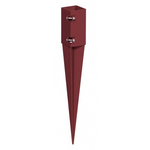

tubolari in acciaio, per evitare che si arrugginiscano oltre a verniciarli , che accorgimento posso usare, ci metto tubiu di plastica e realizzo una camicia isolante?
[imglr=right]https://www.diy-fence.co.uk/wp-content/uploads/2016/08/Post-Hole-Digging-Bar.jpg[/imglr]
[imglr=left]http://ecx.images-amazon.com/images/I/41BHC4WV91L.jpg[/imglr]
poldino610
Messaggi: 296
Iscritto il: mer 09 dic, 2015 16:40
Re: Scavabuchi Per Vigneto
Messaggioda artista » ven 17 mag, 2019 17:27
...ma se sono tubi zincati non hai problemi, se sono di ferro ma di buon spessore (4/5 mm) direi che 2 mani di antiruggine siano più che sufficienti, al limite potresti infilarli in un pezzo di tubo di plastica (quelli arancioni per scarichi) di misura stretta scaldando la plastica con una termopistola cosche una volta raffreddata fa corpo unico....
