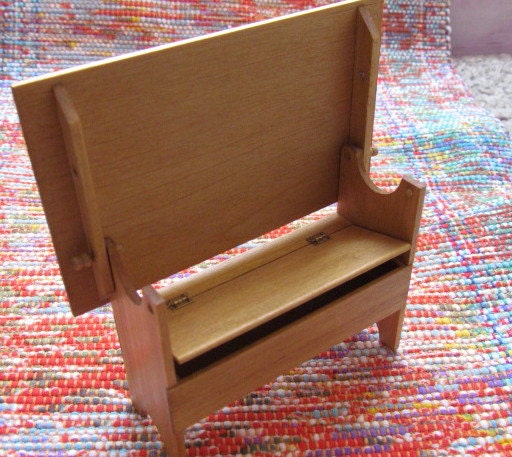

p1rf1 ha scritto:Dovrei costruire , per un ambinete molto piccolo) un tavolo da pranzo max 80X120 e vorrei realizzarlo come se fosse un fratino.
Tra le altre soluzioni, ci sarebbe anche questa: un tavolo che diventa una panca o anche una cassapanca.
Non sembra un progetto difficile e una volta ripiegato il tavolo, diventa un elemento d'arredo.
http://www.liveauctioneers.com/item/696146
http://www.etsy.com/listing/109477098/miniature-tilt-top-table-wstorage-bench
Oppure c'è anche quest'altro sistema che sembra veloce da azionare e robusto:
http://www.liveauctioneers.com/item/643420
