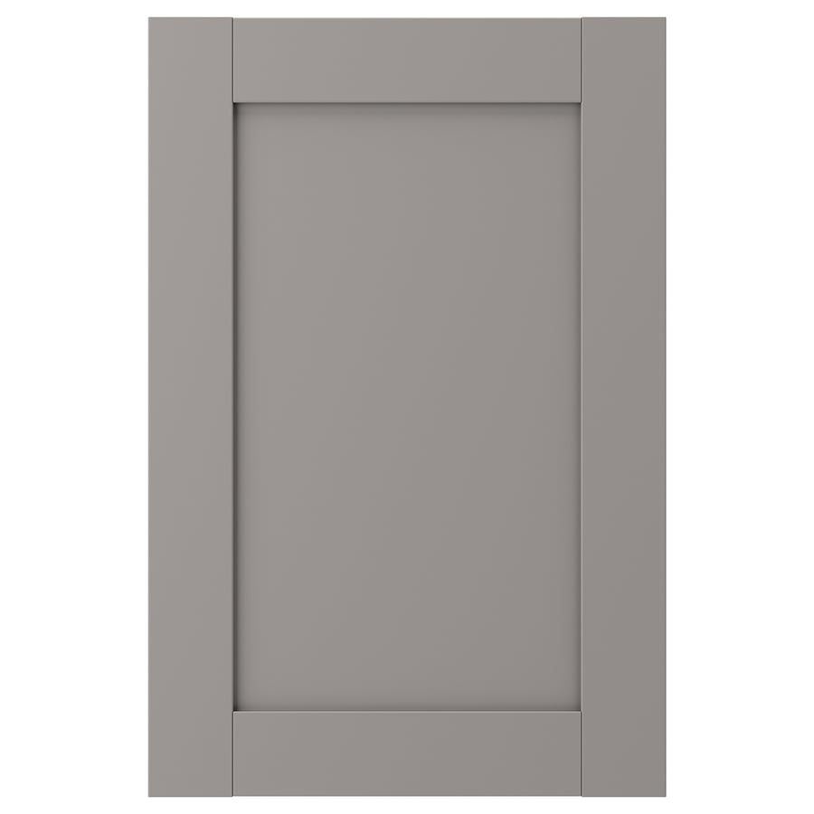

La domanda ora è sulle ante. Le ante le rifarei interamente, nella foto non si vede ma sono tutte fresate e lavorate come una anta classica invece io ho bisogno di un'anta bugnata piatta banalissima. Tipo così
Non voglio avere giunture, come nella foto, ma non capisco quale sia il modo più facile per farla.
Listelli con taglio a 45° incollati su MDF?
MDF fresato?
Cornice di rovere con una fresatura per un pannellino leggero?
