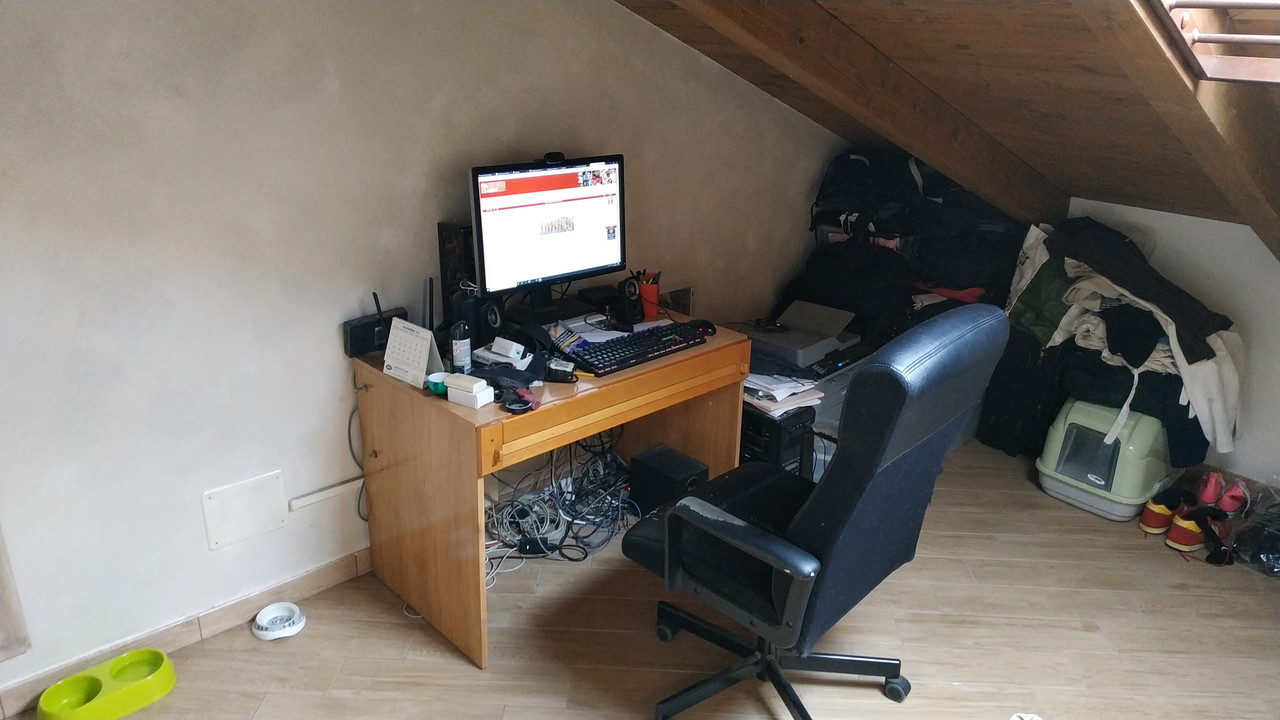

ho deci so che forse alla mia postazione, oltre a servire un pò di ordine, serve anche più spazio. Questa la situazione attuale:

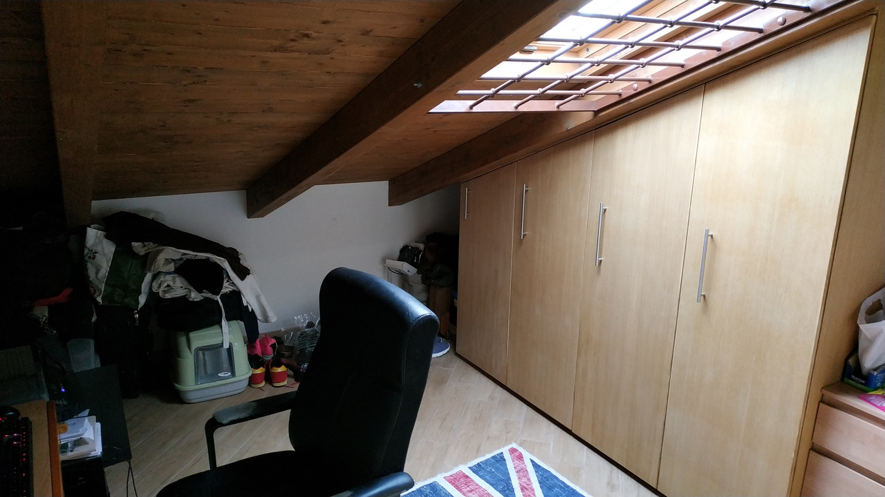

Avendo da poco completato qualche armadio mansardato in rovere, alle spalle della scrivania:
Decido che mi serve una nuova scrivania e magari anche una cassettiera, decido quindi per il rovere di slavonia.

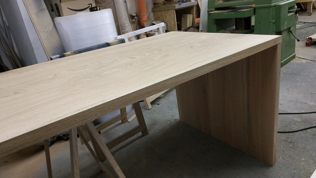

Linee moderne, pochi fronzoli, niente di particolare, un piano, due laterali e un traverso, tipo una cosa del genere:
ma ovviamente tutta in massello, spessore quello che viene con le tavole da 40 mm.
Dimensioni 140x80, attualmente la scrivania presente è 100x60.

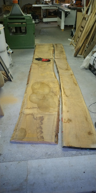

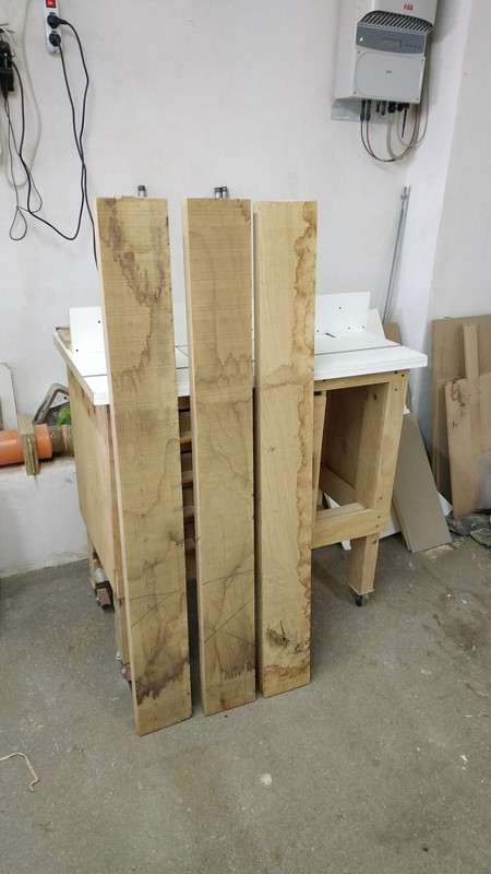

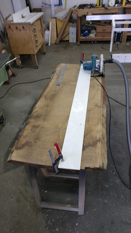

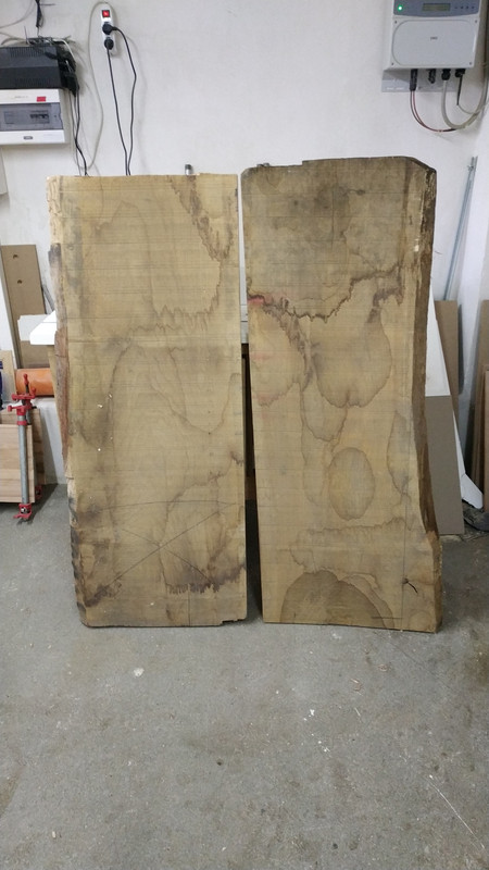

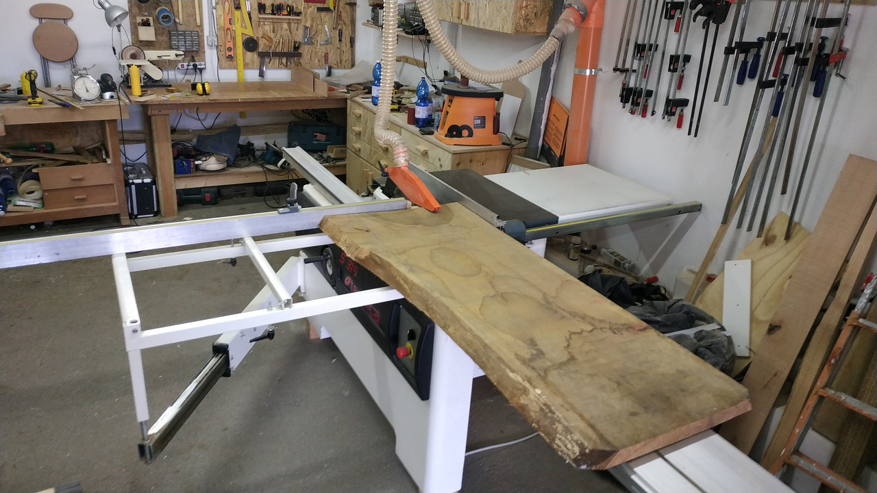

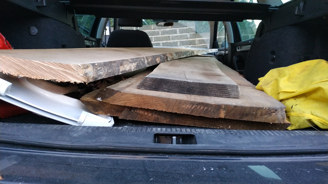

Venerdì vado dal fornitore e mi porto via due belle tavole da 40 mm di spessore, lunghezza 4mt, una quasi da 50 cm di larghezza, l'altra sui 40 o poco più, il tutto per 84 euro, carico tutto in macchina e mi dirigo nel lab

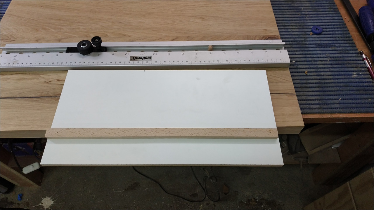

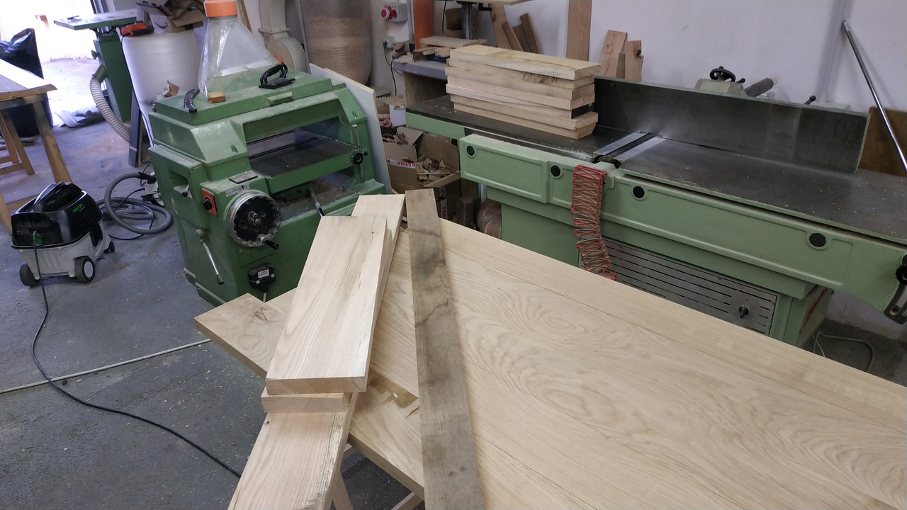

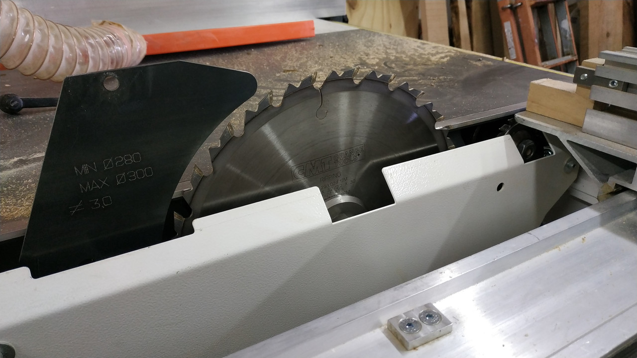

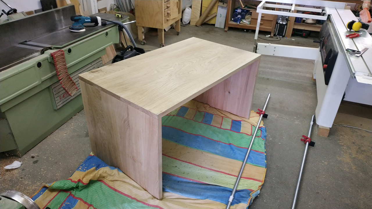

Inizio con tagliare a misura le tavole e refilarne un lato con la circolare a mano e un binario come guida

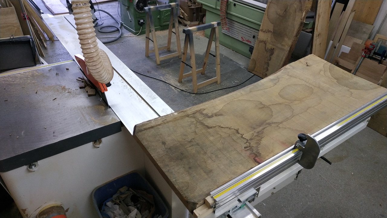

Dopodichè inizio a squadrarne un lato:
A questo punto cambio la lama da 96 denti e ne posiziono una per taglio lungo vena visto che devo iniziare a ricavarmi tutte le tavole per comporre i vari piani, tutto al banco sega

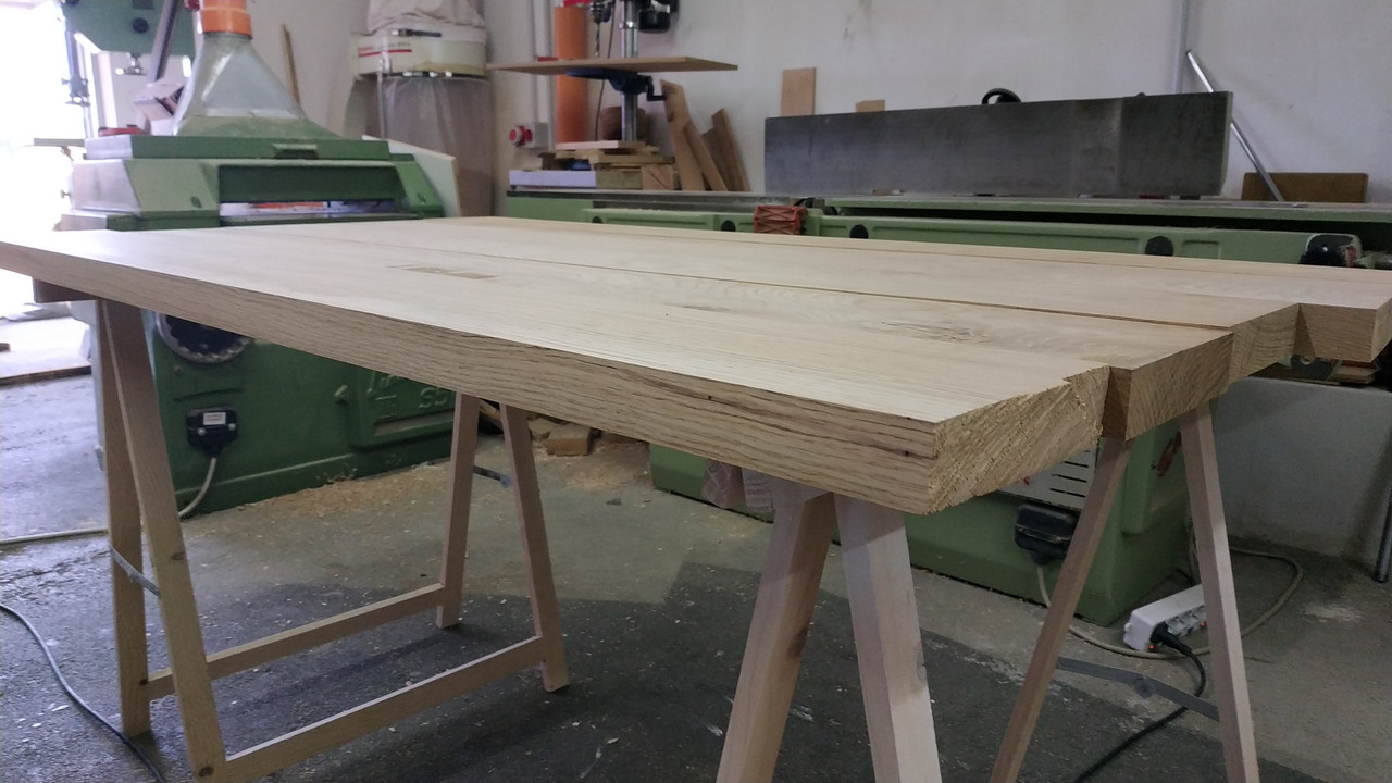

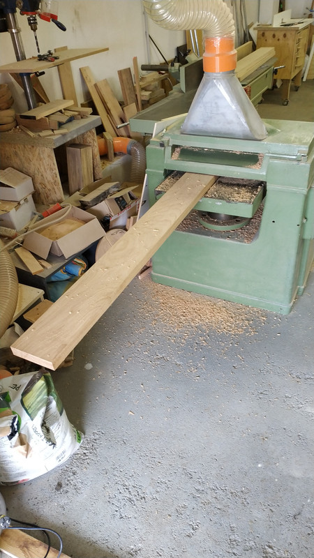

Ricavate le tavole, le inizio a lavorare prima a filo e poi a spessore

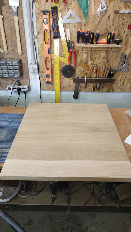

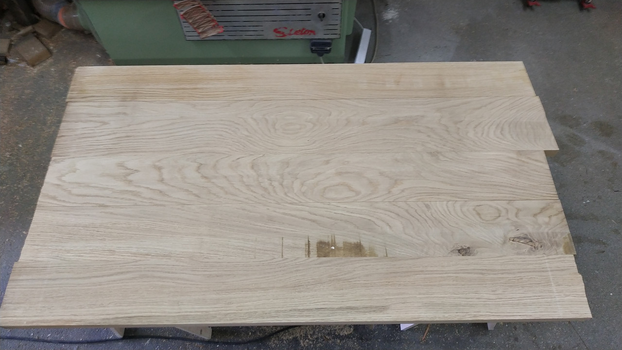

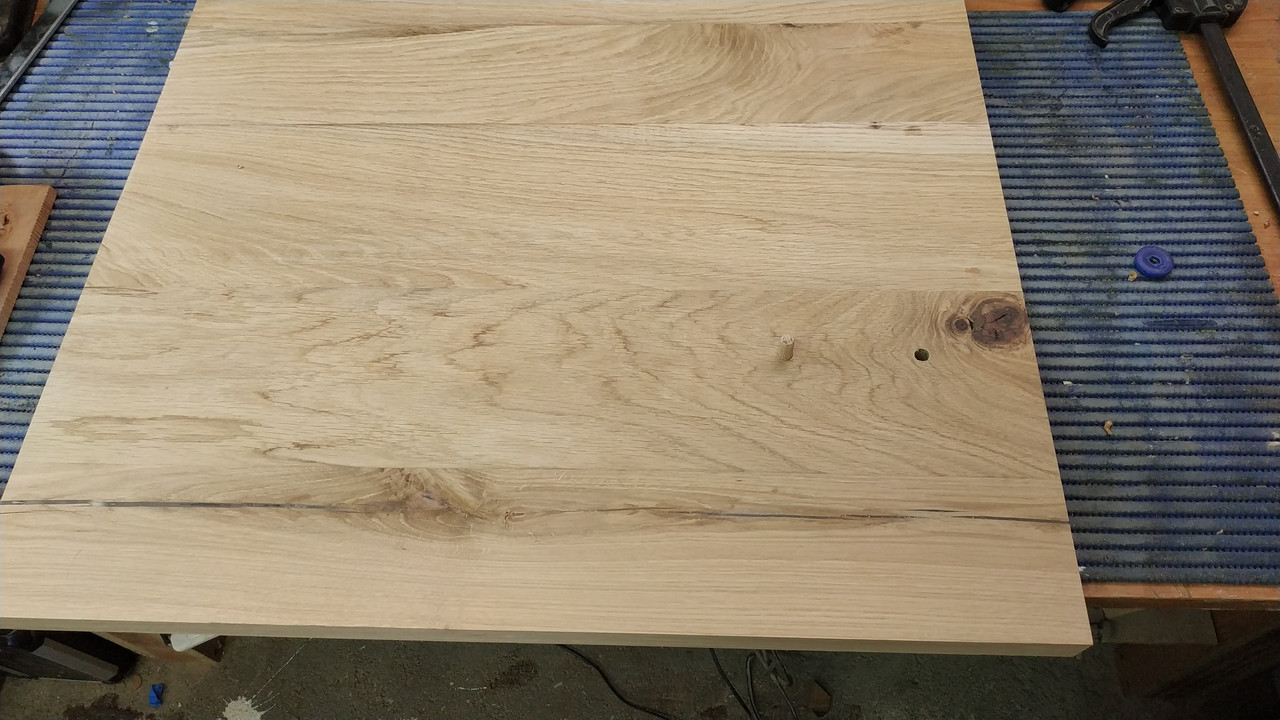

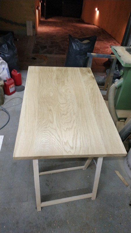

Inizio anche a comporre le tavole del piano per vedere quale disegno sia migliore:
Lo spessore è venuto di 35 mm. Da notare che prima di iniziare il lavoro avevo svuotato il sacco dell'aspiratrucioli in quanto pieno, ma a fine giornata mi sono ritrovato così:

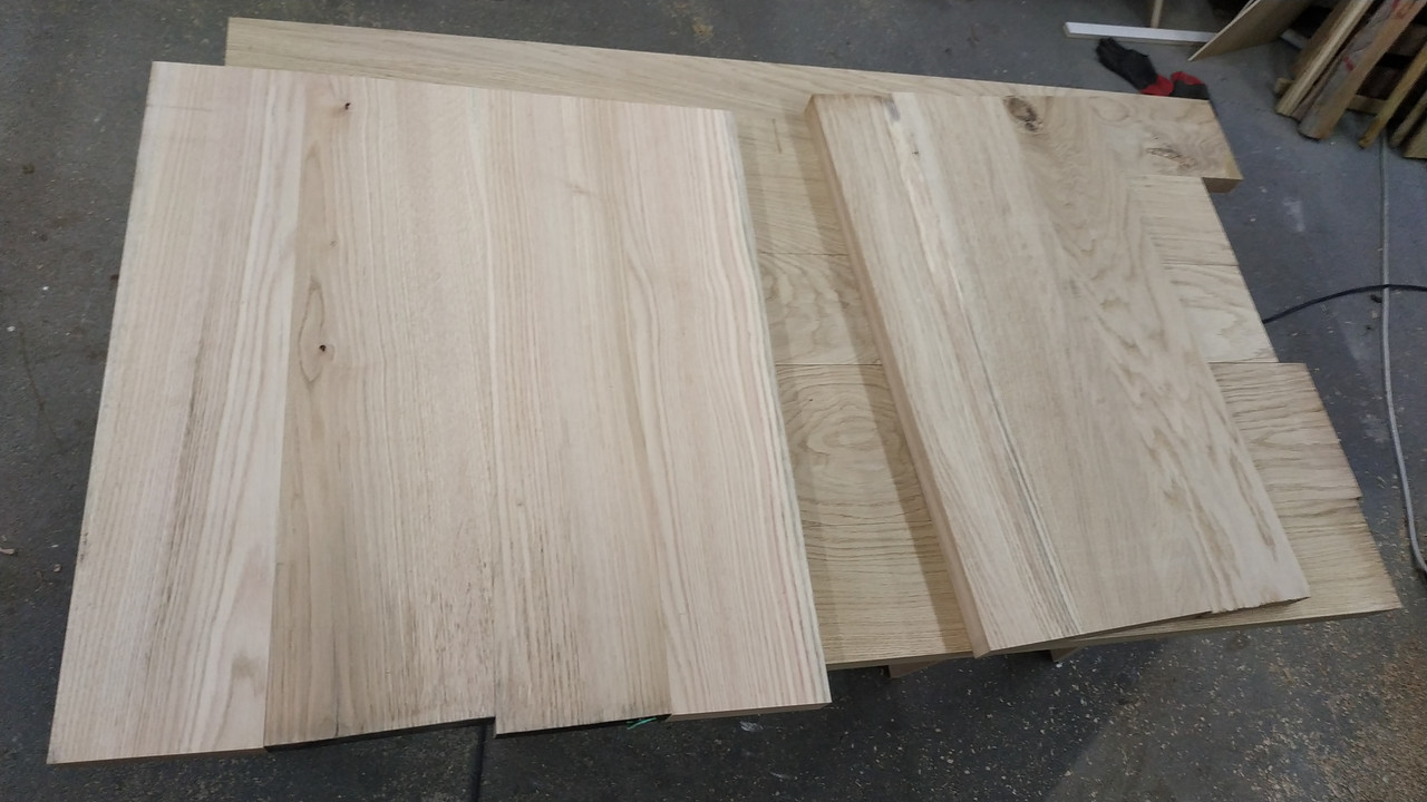

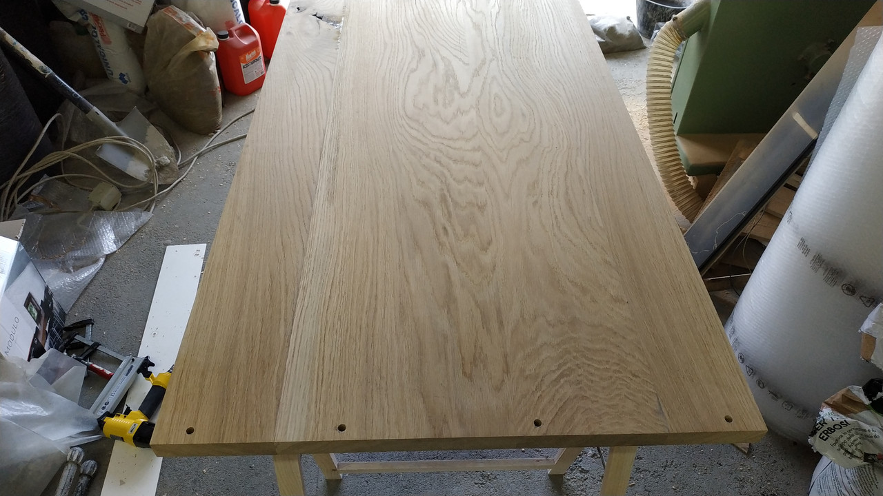

Purtroppo mano a mano che lavoravo le tavole mi sono accorto che una delle tue, quella più piccola sicuramente non era rovere slavonia, forse rovere americano rosso... perchè era di un colore rosato con strisce rosse :-(
La differenza si nota, ma decido di andare avanti comunque in quanto sono riuscito a fare il piano ed il lato sinistro, quello maggiormente visibile, con la stessa tavola, mentre il lato destro è composto interamente dall'altra tavola, come per il traverso e spero che una volta in sede non si noti troppo.
A sinistra le tavole di colore un pò diverso. In foto si nota meno ma dal vivo purtroppo si nota molto di più.

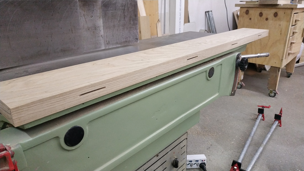

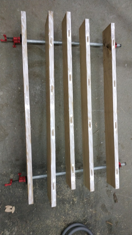

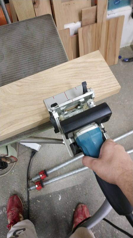

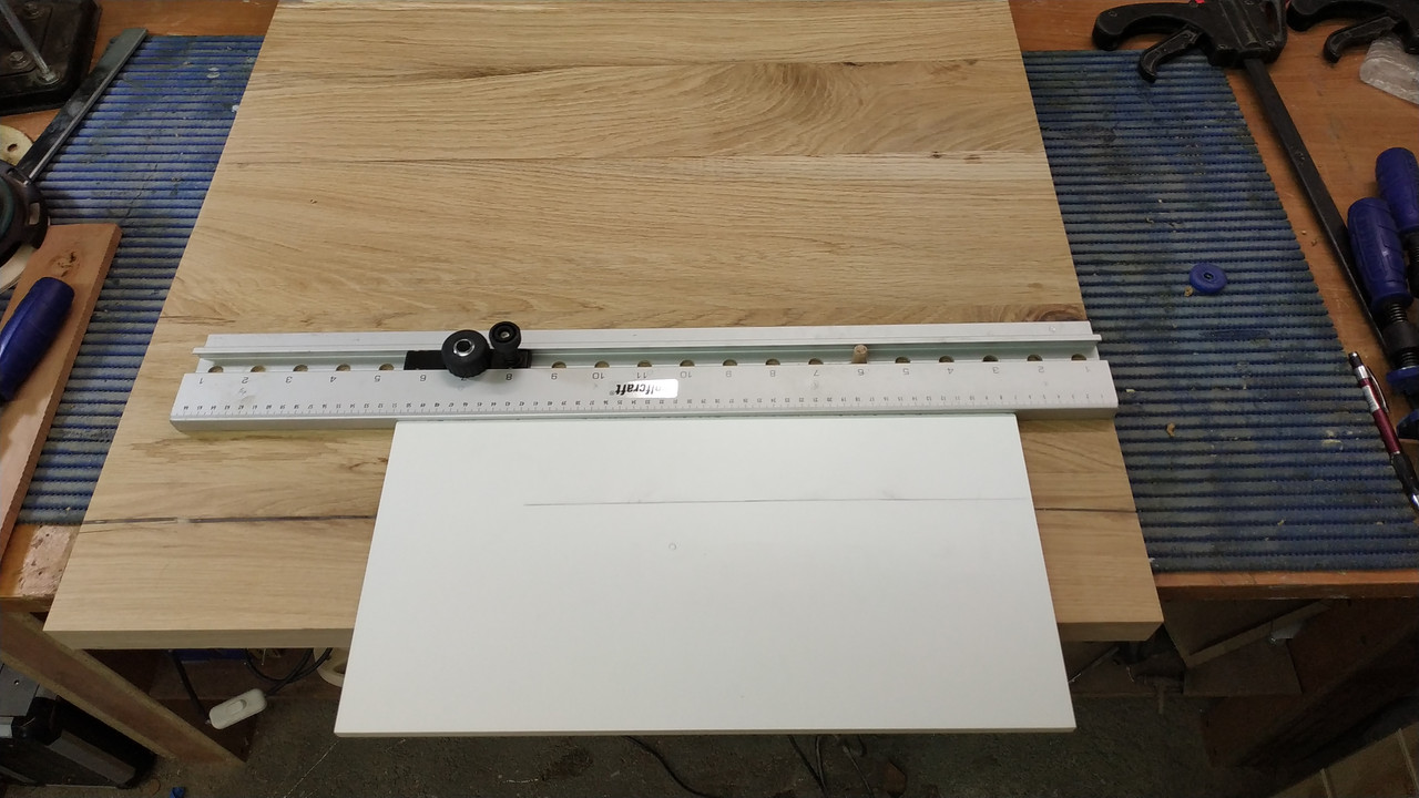

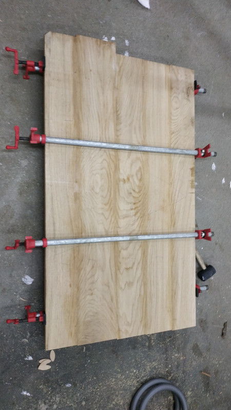

Con la lamellatrice inizio a fresare per i biscotti per incollare il piano della scrivania

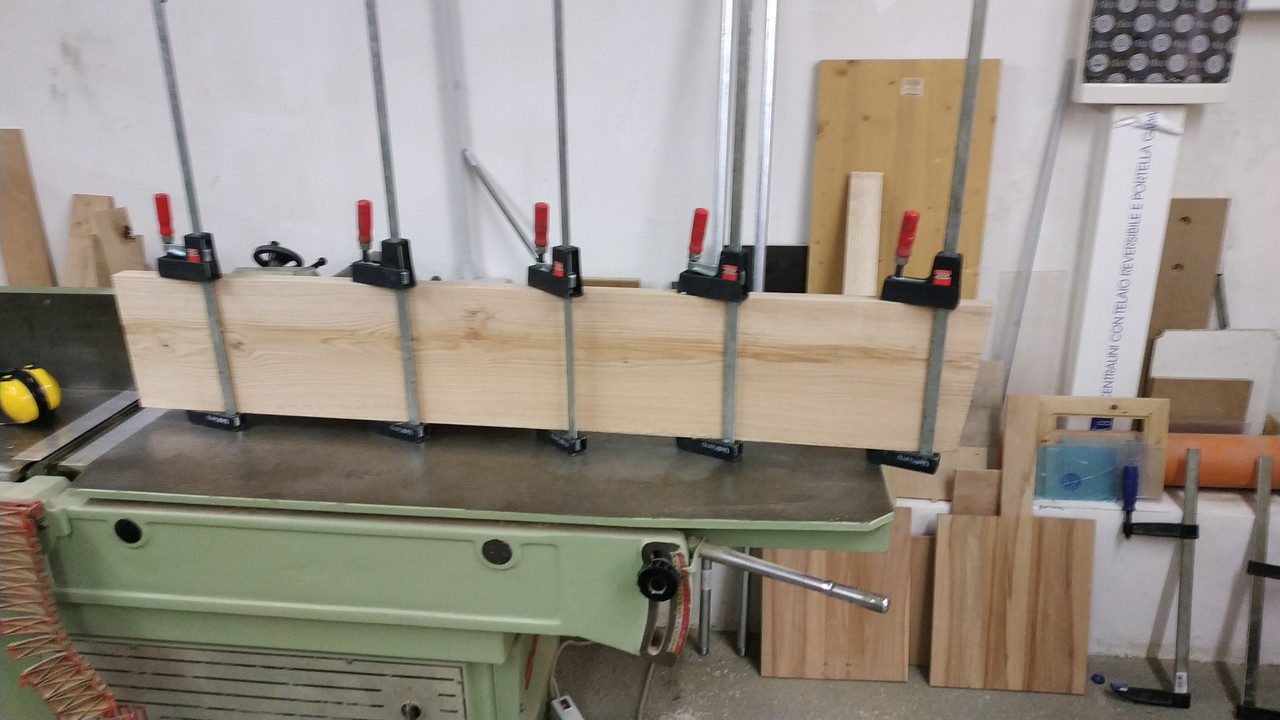

Inizio quindi l'incollaggio del piano aiutandomi con i pipe clamp
Faccio lo stesso per il traverso

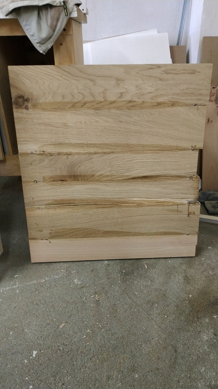

Intanto metto ad incollare anche i due laterali, per il laterale sinistro non mi sono bastate tutte le tavole dello stesso colore quindi ho dovuto incollare l'ultima che risulta essere di colore differente:

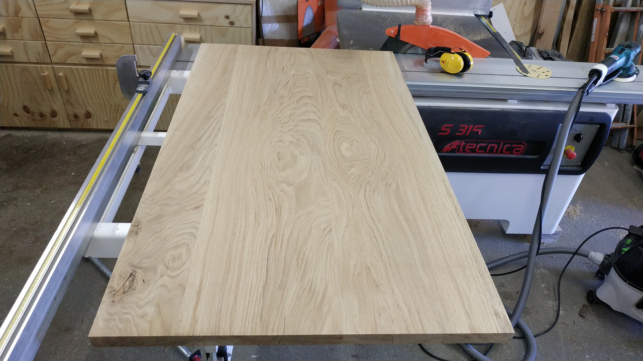

dopo aver levigato il piano ovviamente si nota ancora di più
Fortunatamente avevo dell'altro rovere di slavonia, dove sono riuscito a ricavarne un'altra tavola che ho sostituito a quest'ultima così da avere il piano verticale sinistro che è a maggior vista, tutto dello stesso colore

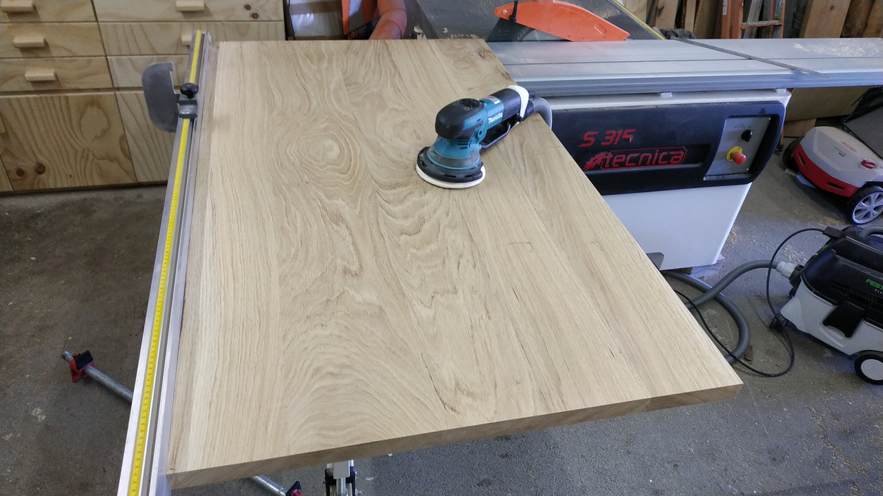

Sabato mi dedico alle levigature, grana 40-80-120, mi fermo quì altrimenti poi con l'olio risulterà lucido mentre io voglio una finitura opaca.

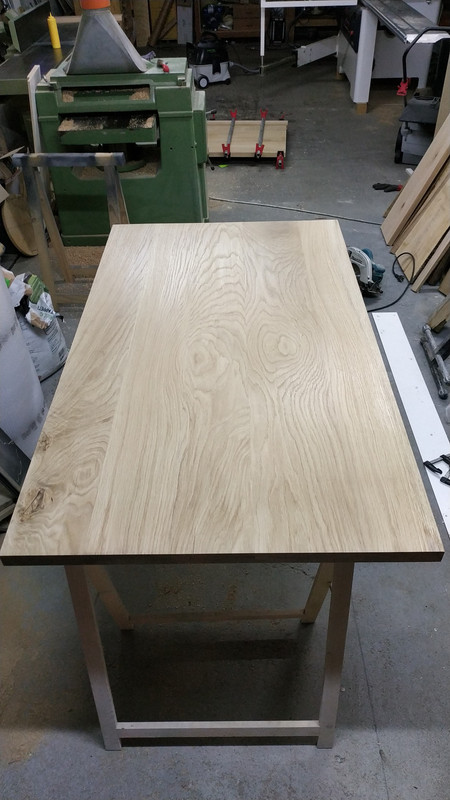

Inizio ad assemblare qualche pezzo per vedere come viene, il lato destro è quello composto dalla tavola di colore differente:

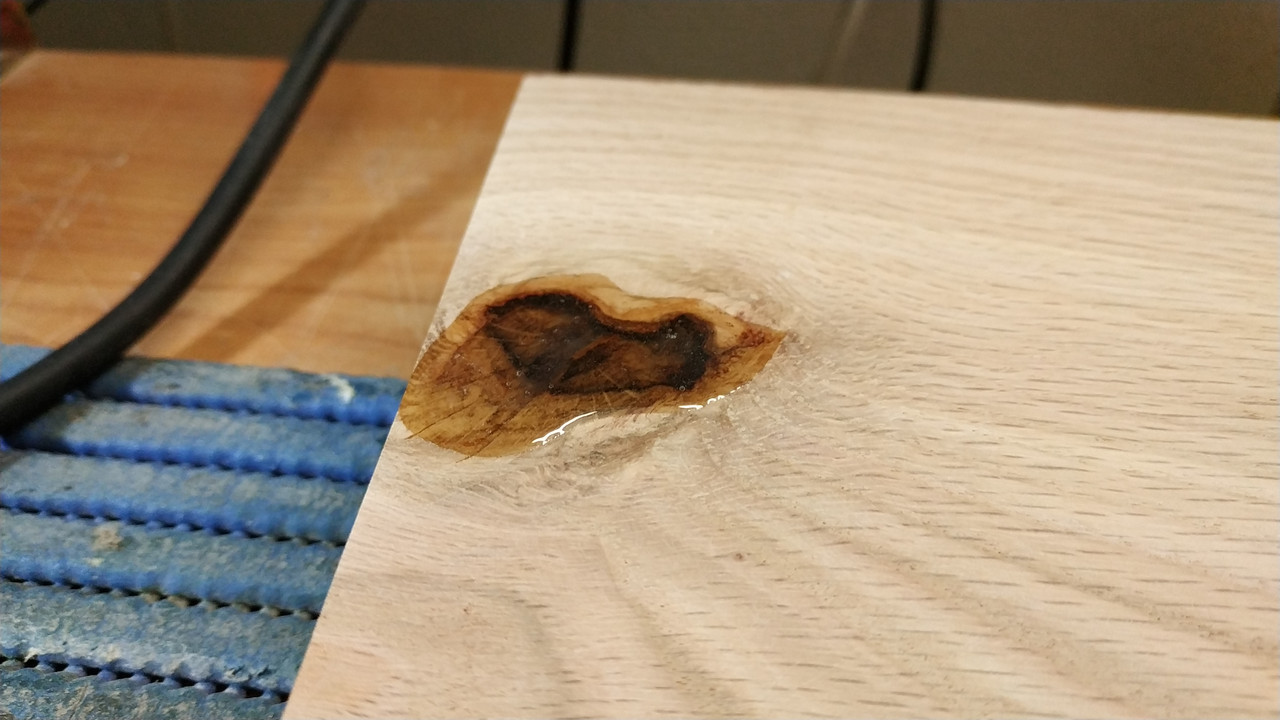

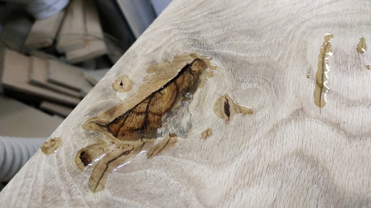

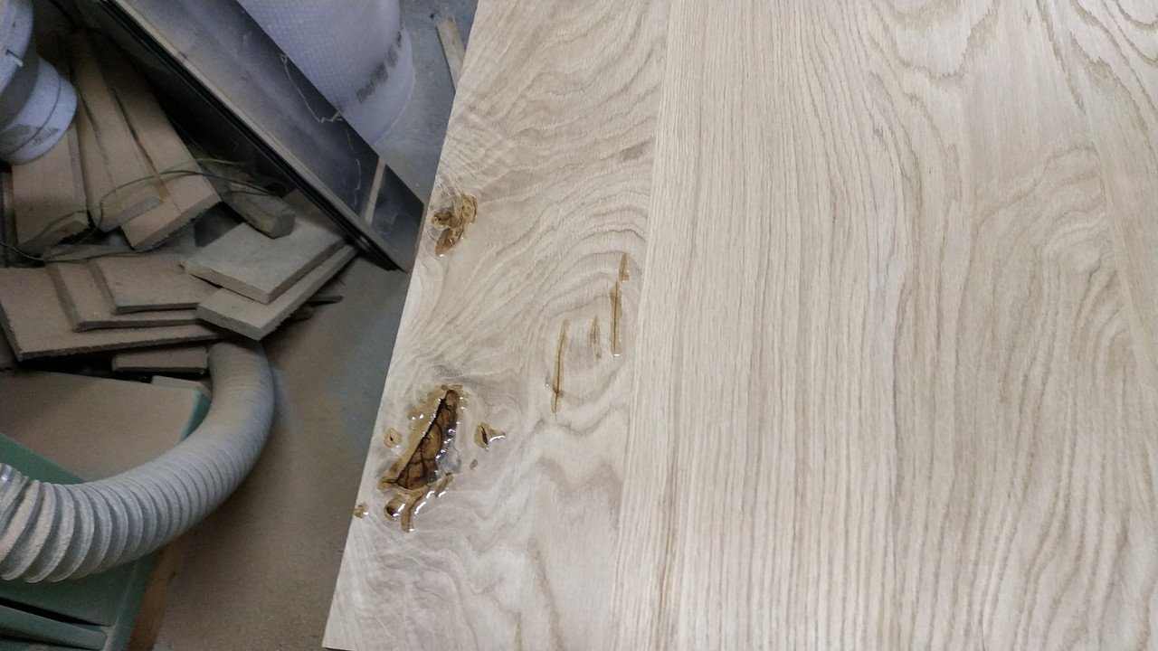

Inizio a spazzolare un pò il piano con la spazzola con setole di ottone, tutto rigorosamente a manella

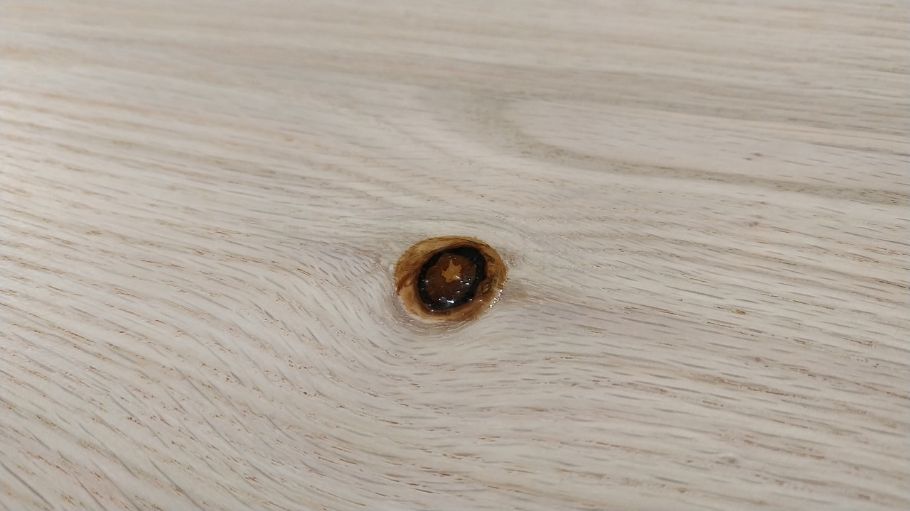

I piccoli nodi e imperfezioni le ho lasciate sia per un discorso estetico sia perchè non avevo altra scelta in quanto il materiale era più o meno contato, quindi ho sigillato un pò di imperfezioni con della resina epossidica:

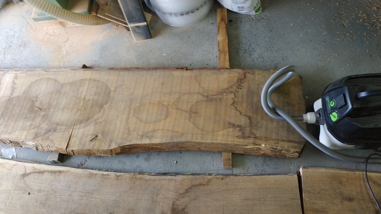

Qualche suggerimento e curiosità :
Sconsigliato poggiare le tavole a terra e poi passarle ai coltello o lame che siano, è facile, visto il pavimento, che possano catturare del cemento e procurare denti ai taglienti ;-)
La curiosità è : perché parti con la grana 40 su un a tavola che è uscita dallo spessore? Mi pare che sia troppo grossa, anche la 60 voglio dire è esagerata, 80 va bene a mio avviso e poi suggerisco anche di terminare la carteggiatura con una 150 ma anche 180 visto l essenza dura
Grazie per il consiglio ma non so se questo possa accadere perchè quando ho fatto il lab, primo di sistemare tutto, subito dopo il massetto ho dato 2 mani di resina trasparente per pavimenti perchè il massetto spolverava parecchio e come dici tu lasciava parecchi sassolini. Dopo averlo ripulito per bene e aver aspirato tutti i residui ho proceduto a dare la resina e ora non si stacca più niente.
Purtroppo non so perchè questa volta il lamello, seppur ormai è parecchio che lo uso, non ha dato i risultati sperati per l'allineamento, quindi sono dovuto partire da una grana così bassa pertogliere tutti i piccoli scalini che si erano creati.
Tant'è che per i fianchi non ho usato il lamello e l'allineamento è venuto molto meglio, tant'è che per i fianchi son partito da una grana 80.
Ho sperimentato sul piano del tavolo in rovere che feci tempo fa, il big foot, che il massimo che posso levigare per ottenere poi una superifice opaca con il danish oil è passare massimo la 120.

Messaggioda FaManY77 » lun 02 dic, 2019 15:25

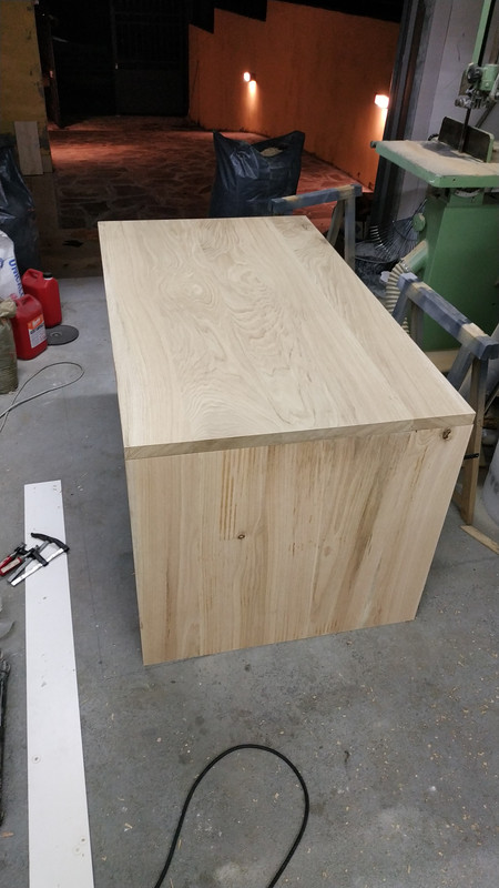

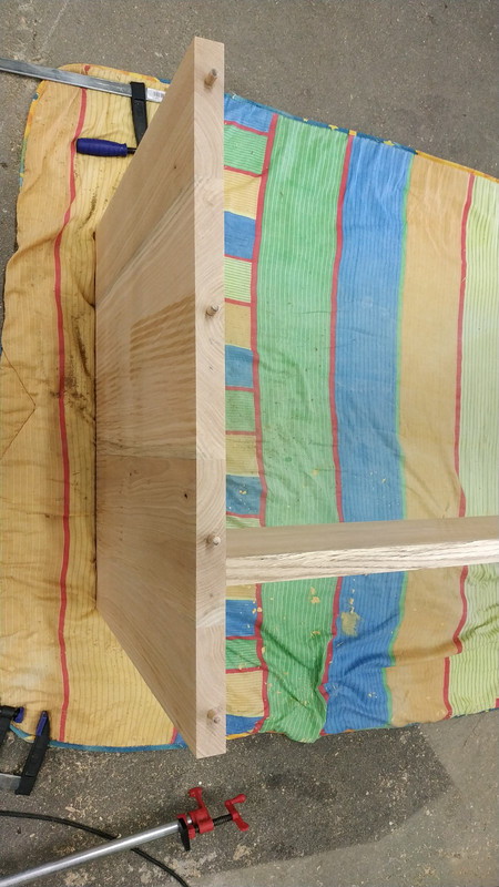

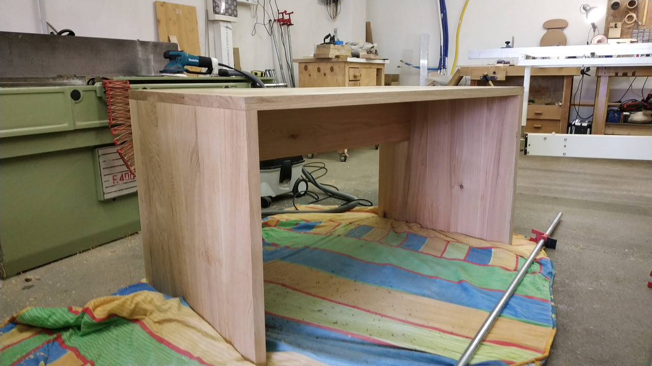

Oggi sto continuando il lavoro.

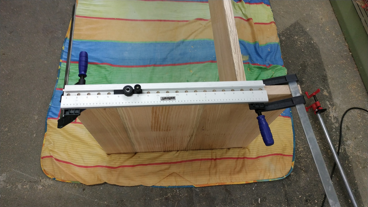

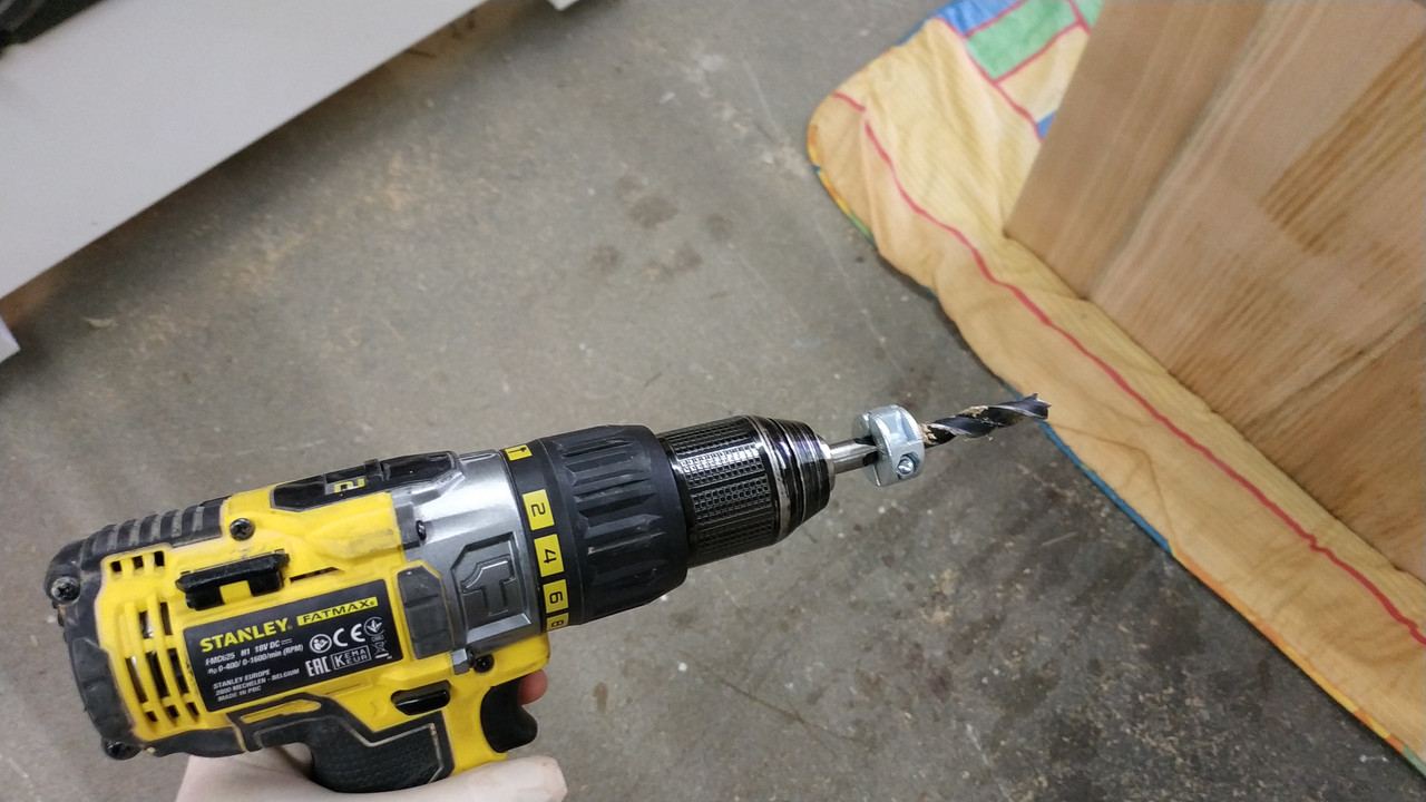

Ho proceduto a fare i fori per le spine di faggio da 10 mm con la dima della Wolfcraft che devo dire risulta essere molto precisa. Ho iniziato dalla traversa utilizzando i supporti della dima per l'allineamento, mentre per alloggiare la traversa ai fianchi ho usato un'ulteriore dima per essere sicuro di fare i fori su entrambi i fianchi alla stessa distanza
Nella dima si possono cambiare le boccole che sono da 5,6,8,10 mm, la punta del trapano entra per metà così da permettere un corretto foro perpendicolare, mi sono aiutato con un fermo sulla punta del trapano
devo dire che forare le teste del rovere non è stata per niente una passeggiata, complice forse una punta non proprio ottima.
Fortunatamente la dima ha fatto un ottimo lavoro e sono riuscito ad assemblare la scrivania utilizzando tutte e 8 le spine inserite, 4 per fianco
ora torno giù a completare il tutto

Messaggioda Paquito » lun 02 dic, 2019 20:07
Complimenti per il lavoro svolto finora, facendo un rapido calcolo mi sembra che tu il rovere l'abbia pagato circa 700 Euro/mc...ottimo prezzo!

Messaggioda FaManY77 » lun 02 dic, 2019 22:03
Paquito ha scritto:Complimenti per il lavoro svolto finora, facendo un rapido calcolo mi sembra che tu il rovere l'abbia pagato circa 700 Euro/mc...ottimo prezzo!
Grazie Pasquale,
si 600 più Iva più o meno, il prezzo di e veramente ottimo
FaManY77
Messaggi: 1623
Iscritto il: gio 15 mag, 2014 10:11
Re: Scrivania E Cassettiera In Rovere Di Slavonia
Messaggioda FaManY77 » lun 02 dic, 2019 22:06
Maurice ha scritto:ciao
hai usato le spine da 10 invece dei biscotti perchè pensavi non fossero abbastanza robusti ?
Thanks !
Mauri
Ho dimenticato di dire che non potrò incollare i pezzi tra loro perché la scrivania andrà in mansarda e non passerebbe sulle scale.
A parte che pesa uno sproposito quindi sarebbe cmq complicato portarla intera.
Non voglio incollarla in loco perché se per qualsiasi motivo dovessi riportarla giù non potrei più.
Credo che tra spine e lamello in assenza di colla le spine siano assolutamente più robuste.
FaManY77

rovere 600 euro al metro cubo??? Praticamente 1/3 di quanto lo pago io di solito!!!!
