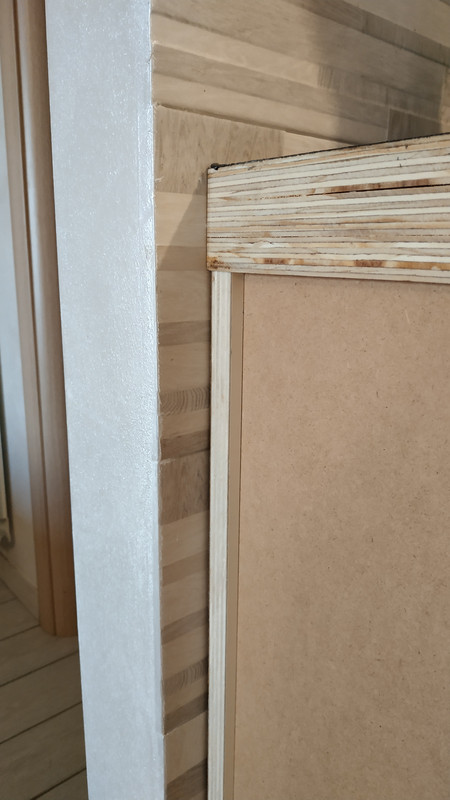

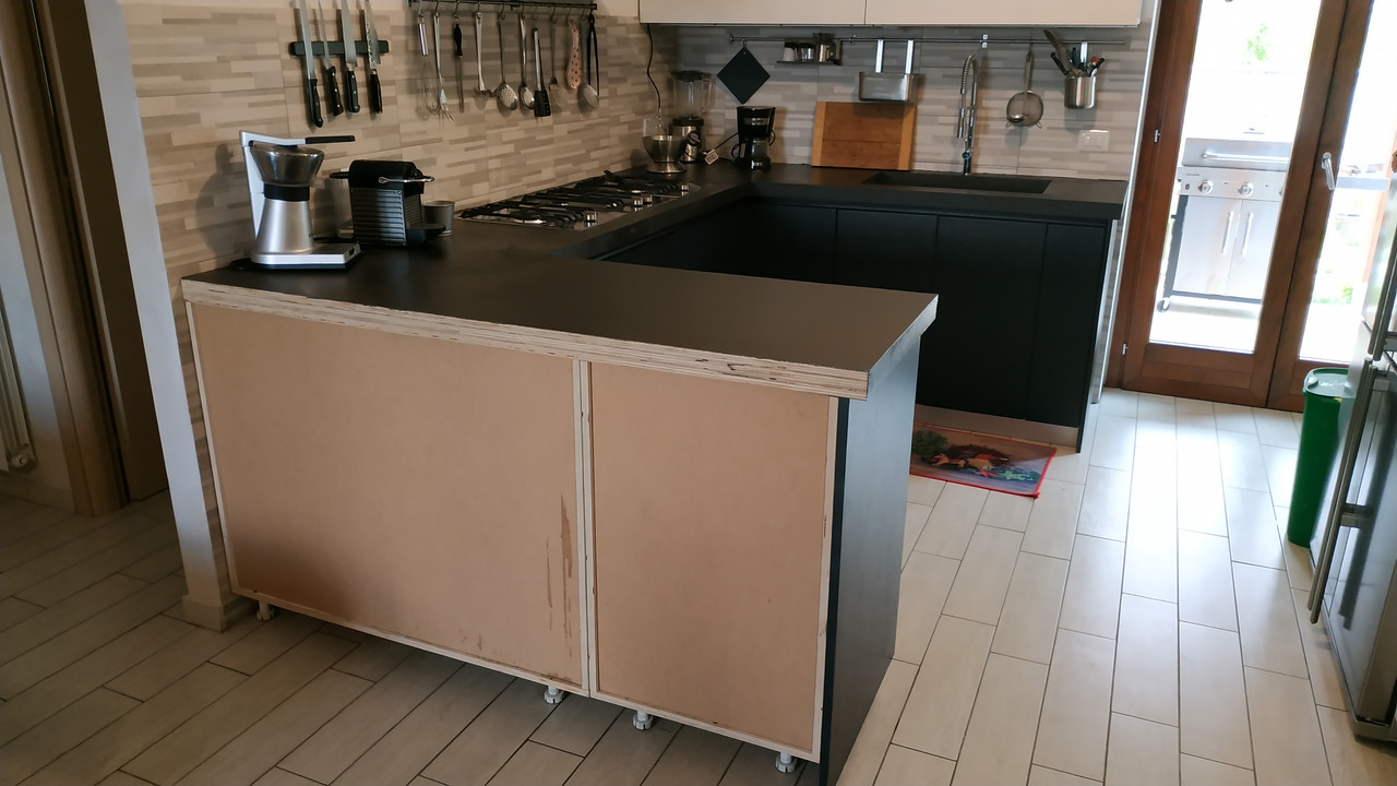

Alla fine opterò per un pannello in multistrato, intonacato e verniciato come i muri così da avere un effetto come se la cucina stesse dietro ad un muretto che la delimita.
Ci sono 37 mm per andare a filo spallettae far sì che diventi un unico pezzo con il pannello che andrò a mettere.
Avevo pensato di fare un pannello in multistrato fenolico da 19 mm con dei listelli dietro dallo spessore di 18 mm (così da non sprecare un pannello della misura doppia).
Il pannello in questione verrebbe avvitato sia sul dietro del top che sulle coste dello scatolato, arriverebbe fino a terra (per poi mettere anche lo zoccoletto come se fosse veramente di muratura) e salirebbe oltre il top di una ventina di cm, così da poter mettere una fila di maioliche lato cucina e una mensola poi sopra.
Il lato destro invece credo che lo farò arrivare a filo top, con la conseguenza che dovrò rasare e verniciare anche quella decina di cm che si vedrebbero lato cucina.
Ovviamente mettendo una mensola di almeno 10/15 cm di larghezza (per poggiargi dei bicchieri o qualche ciotolina per un ape al volo), andandola ad appoggiare su una superficie di 37 mm avrò sicuramente bisogno di qualche supporto lato cucina che si appoggi al top.
Cosa ne pensate? E' una soluzione che può funzionare?
