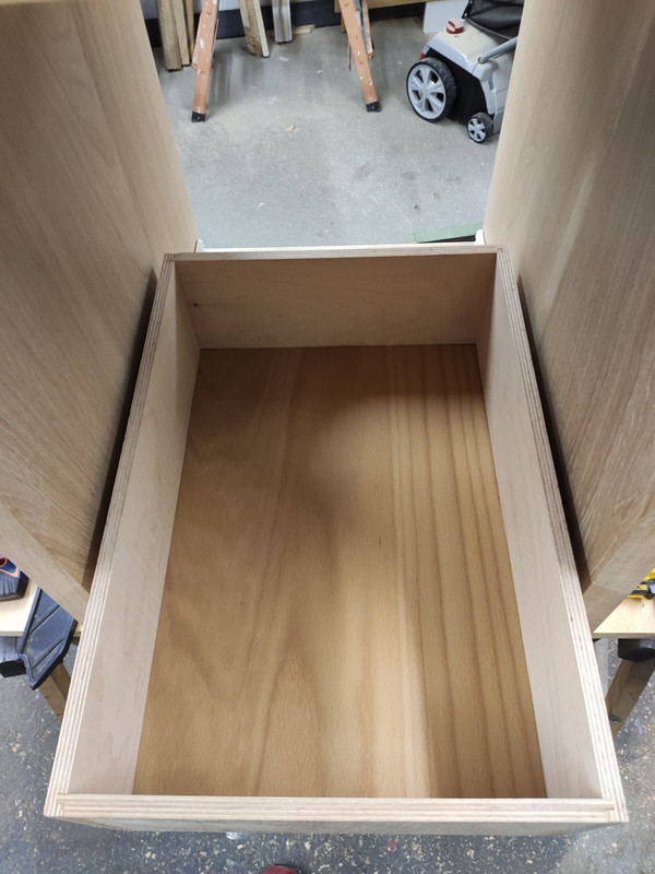

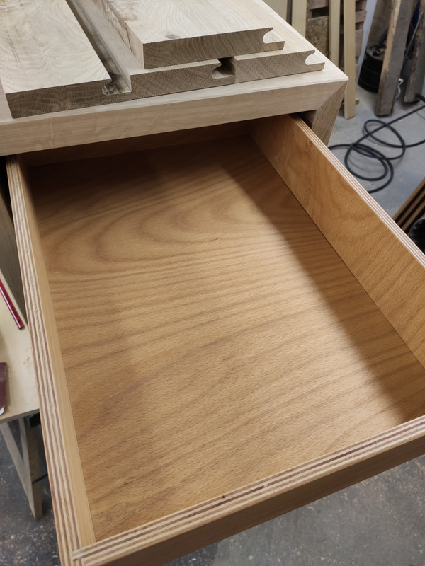

Portati a misura e fresati per gli incastri a T dei cassetti (non so come si chiama questo tipo di giunzione, sempre se ha un nome) più fresatura da 9 mm per il fondo:

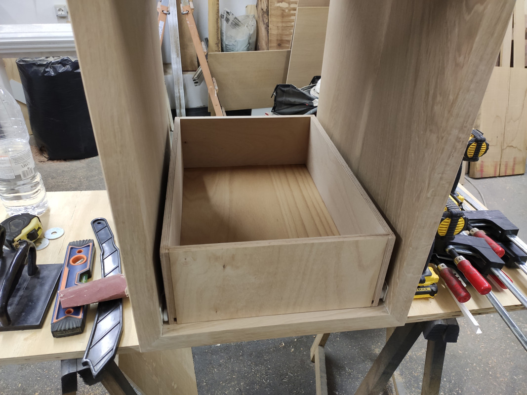

Incollo il tutto e provo le guide economiche della blum:

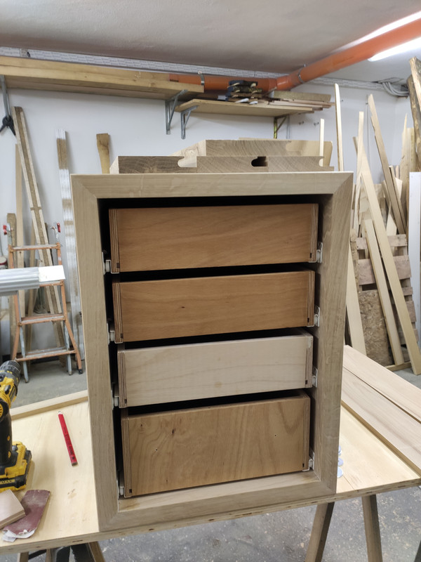

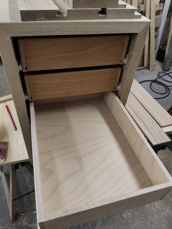

Il tutto sembra funzionare quindi monto le altre guide e assemblo gli altri cassetti. Quelli scuri sono oliati quelli chiari ancora grezzi:
