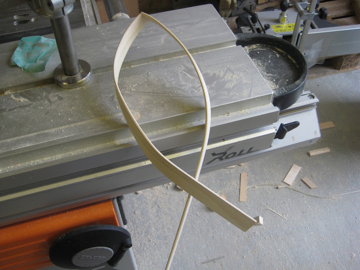

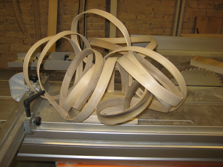

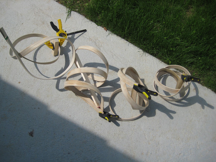

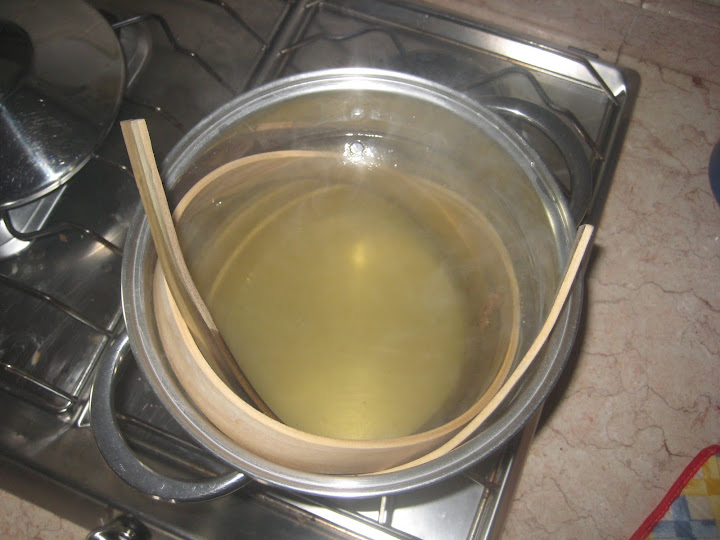

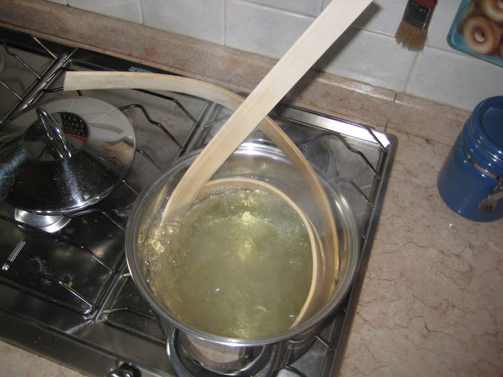

Messaggioda Traforo » sab 15 mag, 2010 09:00
Ci ho provato e riprovato, le prime piegature....una schifezza, con rottura del listello
poi ho iniziato a far bollire una pentola d'acqua dul fuoco e pian piano il listello di 2 metri c'è entrato tutto come uno spaghetto
era un divertimento non commestibile
ecco il risultato finale
e qui la costruzione iniziata e non finita

Re: Piegare A Vapore
Messaggioda AlbertoA » sab 15 mag, 2010 09:43
Grande Giuseppe! De Cecco o Barilla :lol: ? A giudicare dallo spessore... bella al dente :mryellow:
Ciao,
Alberto
AlbertoA
Staff
Messaggi: 15257
Iscritto il: mer 14 apr, 2010 08:40
Località: Firenze
Messaggioda Paquito » sab 15 mag, 2010 17:46
Bravissimo Giuseppe!
Questo è un topic da tenere sempre a portata di mano per la consultazione!
Ciao, Pasquale
Paquito
Messaggi: 5498
Iscritto il: ven 30 apr, 2010 16:32
Località: Scafati (SA)
Messaggioda vito » sab 15 mag, 2010 21:44
bravo giuseppe..... ben fatto. forse il legno che hai usato è più rigido di quello che avevo usato io....
vito
Messaggi: 787
Iscritto il: dom 02 mag, 2010 21:25
Messaggioda Traforo » dom 16 mag, 2010 17:16
Eccomi quà, tornato a casa da poco, ho continuato a piegare ma le foto stranamente il telefono le ha perse, oppure ho fatto qualche fognata io, ma non c'è problema, quando tornerò al laboratorio rifotograferò un pò tutto e lo posto.
Il legno che ho usato è toulipier, ma credo che si possa piegare qualsiasi tipo di legno con il sistema bollitura.
La prossima settimana invece preparerò delle sagome e inizierò a piegare delle tavole con un vaporetto, così vediamo cosa uscirà.
