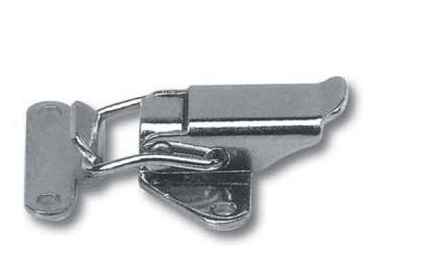

1) Piano di lavoro indipendente e fissato al telaio con ganci a leva (non si vedono negli schizzi), qualcosa di questo genere:
Questo al fine di poterlo sostituire facilmente in caso di usura.
Il piano infatti pensavo di farlo in MDF, oppure dovrei usare qualcosa di più resistente?
