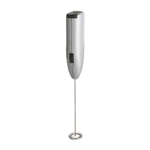

Una curiosità: l'autore dice di non essere riuscito a far piroettare l'uovo tanto velocemente da far si che si ergesse verticale, ma dopo alcune prove si è accontentato di farlo salire fino ad una certa incllinazione ..... quasi quasi gli scrivo e gli propongo il lanciatore sbattilovo
